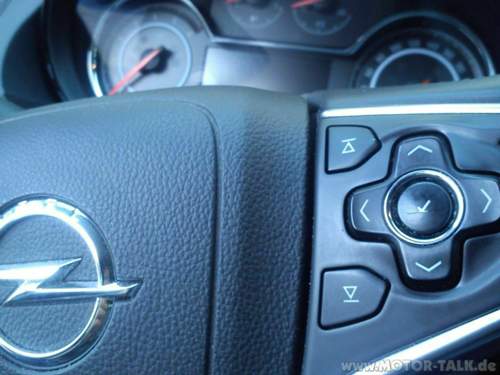

Mir ist aufgefallen, dass mein Druckknopf der Lenkradfernbedienung offensichtlich einen Sprung aufweist. Wie so etwas passieren konnte, ist mir nicht erklärlich.
Wie schaut das bei euch aus?

Lustig, genau das selbe wollte ich heute auch fragen 😁
Meiner hat auch n Sprung. Ziemlich in der Mitte.
Insignia ST FL 28800km. Fall für die Garantie??
Ich denke ja, meiner ist erst 13 Monate als.
Bin neugierig, wie einfach oder schwierig der Knopf zu wechseln ist.

was mich vorallem interessieren würde, WIE haben wir das hinbekommen? 😁
Ehrlich gesagt benutze ich den Knopft nicht übermäßig viel
Ich kann das mir auch nicht erklären, schließlich drücke ich normal drauf.
Beim 8" Display werden die Meldungen öfters nicht automatisch geschlossen (Handy verbunden bspw.), sondern ich muß mit diesem Knopf bestätigen... vielleicht ist das bei euch auch so und deswegen ist der so abgenutzt 😁 - ich werde meinen heute mal genauer ansehen ^^
Insignia ST BJ. 04.2015 1700km hatte ich als Leihwagen der hatte das auch! Wer den vorher hatte kein Plan!
Interessant, offensichtlich ein Konstruktionsfehler - wenn sich binnen kurzer Zeit gleich 3 Betroffene melden.

bei meinem ist alles i.O.
Das ist kein Sprung oder Riss, das ist eine Kaltfließnaht wie sie bei Kunststoffteilen entstehen kann.
Die Spritzgießmaschine war nicht korrekt eingestellt. Fehler der Qualitätskontrolle, die Teile hätten nicht verbaut
werden dürfen.

Bedeutet? Geht das auf Garantie?
Irgendwie stört mich das jetzt

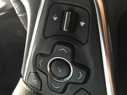

More Photos or it didn´t happen!
Der Knopf wird dann vermutlich mit der ganzen Einheit getauscht, d.h. die Lenkradfernbedienung links und rechts muss neu. Gibt es aber so einzeln ohne Lenkrad.

Also wenn ich mit dem Fingernagel darüber fahre, ist eindeutig ein Sprung zu spüren.
Ich werde das mal meinem FOH mitteilen, schließlich habe ich noch Garantie.
