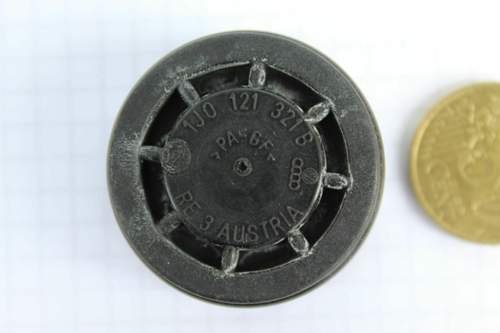

Die 10€ für einen neuen Deckel würde ich noch investieren, vielleicht ist das Über-/Unterdruckventil defekt.
Img-0313
@Mischkolino schrieb am 20. April 2018 um 22:25:22 Uhr:
@Patrick3001 schrieb am 19. April 2018 um 22:19:07 Uhr:
Danke für die tipps.
Wenn die standheizung läuft kommt nur wasser.
Nach ner stunde auto fahren ist der Ausgleichsbehälter leer. Dann mach ich den deckel auf und er ist wieder voll.
Werkstatt hat abgedrückt und ist dicht.
Hab schon ein anderes eingebaut und die schläuche werden sehr schnell bockeel hart
