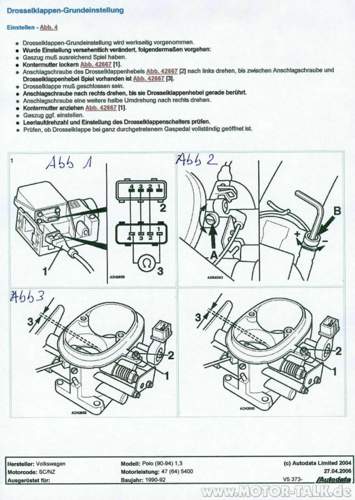

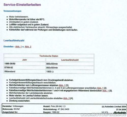

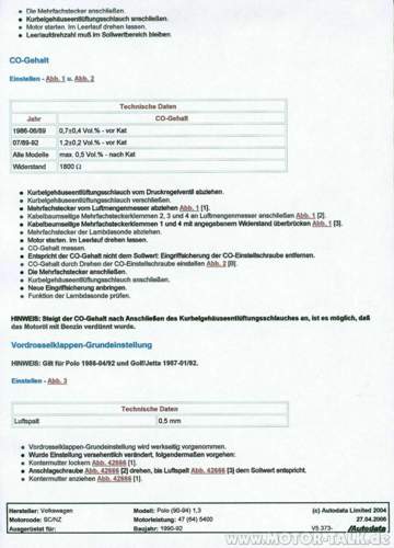

Vielleicht hilft Dir das weiter.
Überprüfung des Drosselklappenschalter:
Die Zündung muß ausgeschaltet sein. Den Stecker vom Schalter abziehen und den Widerstand zwischen den beiden Kontakten des Schalters messen. Sollwert: 0 Ohm.
Drosselklappe bis zur Öffnung des Schalters öffnen (hörbares Klickgeräusch), dann den Sollwert ablesen.
Drosselklappe nun voll öffnen, Sollwert: 0 Ohm. Die Drosselklappe wieder in den Teillastbereich bringen und weiter schließen, bis der Schalter wieder einschaltet (Klick, 1. Zustand). Jetzt muß der Abstand zwischen Drosselklappenhebel und Anschlagschraube 0.3 mm betragen (Füllblattehre). Wenn nicht: Befestigungsschraube des Schalters lösen, die Füllblattlehre zwischen Drosselklappenhebel und Anschlagschraube führen. Den Schalter durch Verschieben so einstellen, dass er gerade umschaltet (abgelesener Wert muss 0 Ohm sein). Abschließend den Schalter wieder fest anziehen.
Zur Erklärung habe ich ein paar Bilder/Grafiken beigefügt.

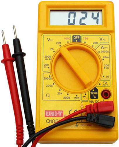

Vielen Dank für deine super Erklärung. Werde mir demnächst ein Messgerät von einem Kollegen ausleihen und das überprüfen.
Nur eines ist mir noch nicht klar. Warum ist dein Strom auf dem Stecker?
Du mußt eine Ohm-Messung durchführen und keine Volt-Messung.
Der Drosselklappenschalter gibt dadurch Schaltsignale für Lerlauf oder Volllast an das Motorsteuergerät.
Ohm= Elektrischer Widerstand.
Volt= Elektrische Spannung.
Auf dem Bild siehst Du ein Multimeter (Vergleichsbild). Dieses mußt Du dann vor der Messung auf OHM schalten (unten links).
Multimeter

das zeicht ja schon 24 V an obwohl gar nix dranhängt 😁 😁 😁
aber die Einstellung im Post davor hast Du super erklärt !
(1x grün 😁 von mir)
MFG
Wenn dann 24°C und und nicht Volt...

Der Drosselklappenschalter muss zweimal klicken:
Einmal wenn die Drosselklappe zu ist = Schubabschaltung und dann erst wieder wenn die Drosselklappe bis zum Anschlag offen ist = Volllastanreicherung.
Wenn das nicht so ist, man kann den Schalter durch verschieben einstellen!
