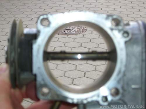

meine sieht jetzt so aus.
selbst bearbeitet?

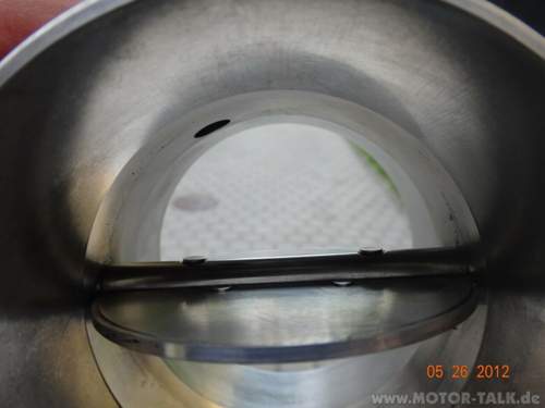

Der Trichterlauf an der Drosselklappe muß bleiben , dabei entsteht ein Überdruck im Ansaugrohr nach der Drosselklappe wenn das erste Ventil schließt und der entstandene Schließüberdruck geht dann in den nächsten Zylinder bei Ventilöffnung . Wenn man die Drosselklappe rund aufbohrt geht zwar mehr Luft durch , aber der gewollte Rückstau im Ansaugrohr durch die verlorene Trichterformung geht verloren . Die Ingeneure und Motorspezialisten haben sich dabei schon etwas gedacht . Am Ende hat man nur einen höheren Spritverbrauch mit weniger Leistung , so wie ein falsches Kolbenfenster am Mofa .
Für mehr Drehmoment im unteren Drehzahlbereich kann man den Ansaugweg von der Drosselklappe zum Zylinder verlängern , für Leistung im ooberen Drehzahlbereich muß der Ansaugweg super kurz sein für eine schnelle Füllung im Brennraum , siehe Motorrad .
Wenn man früher ( GTI ) einen größeren Durchlass an der Drosselklappe wollte , so nahm man für den 4Zylinder die Drosselklappe vom 5E . Alles andere ist Spielerei .

Meine ist ja nur eine Bohrung und selbst da merkte man schon schön das bessere Ansprechverhalten ohne den Keil, der ja ab `98 eh weggefallen ist, im Bild eine orig. vom 4b
Für die unterschiedl. Ansaugwege geht glaub ich das SSR vom AAH zu verbauen.
Dk-vom-4b
Dk-gereinigt-u-poliert

nein Alex, ist von dem der das Teil für den LLR gefräst hat. Es fehlt jetzt nur noch SSR 🙂
nicht schlecht...schaut gut aus.....so schön ist meine nicht!
wirste sicherlich deutlich was merken! war bei mir auch so!

Ich seh den Unterschied. Auf Bild 2 fehlt ne Schraube! Wo? Na oben in der kleinen Drosselklappe.
