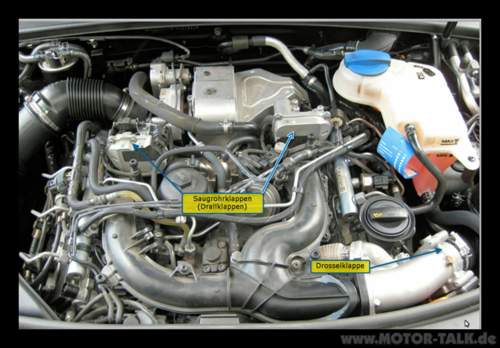

mein Dicker hat seid letzter Woche die Motor Kontrolleuchte an.
Ich habe das Gestänge der Saugrohrklappe auf der Fahrerseite gewechselt.
Als ich dann los fuhr ging der Motor ins Notprogramm. Mein Helfer hat die Saugrohrklappen neu eingestellt. Vergebens. Habe dann wieder die alten Stangen verbaut. Hilft aber auch nicht mehr.
Fehler ist nicht mehr zu löschen Hat einer eine Idee.
Wohne im Raum Witten/Bochum. Kennt jemand in der Nähe einen Notarzt für den Dicken.
3,0 TDI Baujahr 2005 230tkm
Torsten
[Von Motor-Talk aus dem Thema 'Fehler P1545 Drosselklappe' überführt.]
zwischen Saugrohrklappen (Drallklappen) und Drosselklappe besteht ein Unterschied. Die Drosselklappe hat kein Gestänge und ist auch nur einmal vorhanden, die Saugrohrklappen gibt es zweimal und die haben ein Gestänge.
Ich hatte das Gestänge vor auslesen des Fehlers getauscht.
Frage mich nur warum nach dem Tausch der Motor ins Notprogramm geht?
Was hat Dein Helfer denn da eingestellt ? Wenn man nur das Gestänge der Saugrohrklappe(n) wechselt braucht man nichts einstellen, das ist nur nötig wenn man den Stellantrieb oder die Klappe(n) einzeln auswechselt. Lass den Helfer am besten mal den Fehlerspeicher auslesen und stell das Ergebniss hier ein.

ich habe mal in meiner Fehlercodeliste nachgeschaut:
P1545 = Drosselklappensteuerung Fehlfunktion
P3348 = Ansteuerung Steuereinheit fur Abgasturbolader 1-J724 elektrischer Fehler im Stromkreis
Wie schon geschrieben ist die Drossselklappe was anderes wie die Saugrohrklappen. Wenn ihr bei den Saugrohrklappen ein Gestänge getauscht habt kann der Fehler der Drosselklappe davon nicht weg gehen. Ich würde die Drosselklappe mal ausbauen und reinigen, das hat schon so Manchem hier bei Problemen mit der Klappe geholfen.
Die Steuereinheit für Abgasturbolader 1 sitzt am Turbolader und der muss vor dem Ausbau des Teils mit einem Diagnosegerät in eine Montagestellung gefahren werden. Wenn das Teil defekt ist dann wundert es mich nicht das der Motor im Notlauf ist aber ich würde erstmal den Stecker und das Kabel überprüfen.
Ein sporadischer Fehler sollte sich eigentlich löschen lassen, am besten mal das Motorsteuergerät anwählen und dort den Fehler einzeln löschen also nicht in der Gesammtübersicht.

habe eine neue Drosselklappe aus der Bucht.
Die alte habe ich zerlegt. Wir auch schon gelesen sind auch hier die Zahnräder defekt.
Die Schläuche waren aber sauber.
Bis dahin TOTO
Danke für die Rückmeldung - das die Zahnräder schon mal zerbröseln ist leider ein bekannter Fehler.
Ich meinte nicht die Schläuche sondern den Bypass der AGR (Abgasrückführung) - der kleinere Flansch auf dem Link-Foto:
