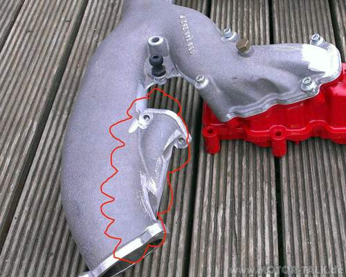

ich war heute morgen in einer freien freundlichen Werkstatt um mit VCDS meine Injektoren auslesen zu lassen. Dabei wurde auch direkt in den Fehlerspeicher geschaut und u.a festgestellt:
AGR --> Durchsatz zu klein
Wieder Zuhause angekommen dachte ich mir, kramst den Blaumann aus dem Schrank und gehst mal in die Garage dein AGR reinigen. Nachdem ich jedoch die Motorhaube aufmachte und die Motorabdecken abnahm, dachte ich mir: "Nein, das lässt du für heute erstmal sein, fängst lieber mit der Drosselklappe an".
Warum die Drosselklappe ist ganz einfach, dort ist ein Abzweig zum AGR und diese ist schneller ausgebaut und zugänglicher. :)
Als ich die Drosselklappe ausgebaut habe, dachte ich mich trifft der Schlag. Denn so viele Rückstände, habe ich noch in keiner Drosselklappe und Saugrohr gesehen. Ich habe einfach einmal ein paar Foto´s gemacht inkl. Markierung der Schrauben, die zum Ausbau der Drosselklappe erforderlich sind.
Wer schwache Nerve hat, sollte dich die Foto´s besser nicht anschauen.
:cool:
Das Resultat war nach dem Zusammenbau, dass sich das Fahrzeug erstmal ein wenig schüttelte. Kam ja auch schließlich auf einmal Luft daher, wo Monate und Jahrelang kein Lüftchen mehr wehte. Anschließend losgefahren und der Motor rollte schon bedeuten besser los. Also ab auf die BAB und erstmal ein paar KM den Motor warmgefahren. Auch hier hing er schon deutlich besser am Gas und zog auch in "D" die Gänge höher als sonst und schaltete später runter. Als der Motor warm war dann mal Gas geben. Vor mir war ein Toyota Avensis Kombi oder sowas in der Art. Er ist mir zwar nicht davon gefahren, jedoch konnte ich ihn auch nicht deutlich einholen. Er beschleunigte also genau wie ich auf ca. 210km/h hoch und machte dann Platz. Trotz leichter Steigung ist mein Dicker dann noch weiter bis auf 240km/h gezogen. Dabei merkte man deutlich, das er nach dem Schalten vom 5. Gang in den 6. Gang nochmal deutlich besser Beschleunigt hat (mehr Drehmoment im 6. Gang?). Der Dicke wollte auch noch weiter, leider ist dann jemand in den Weg gekommen sodass ich ihn Bremsen musste.
Alles in allem hat sich das Reinigen also schonmal gelohnt. Wie ihr auf den Foto´s sehen könnt, ist die Verbindung von der Drosselklappe zum AGR komplett DICHT gewesen Nun ist die Frage, ob ich das AGR trotzdem einmal reinigen sollte, oder aber der Fehler im Speicher von der Drosselklappe bzw. dem verstopften Saugrohr gekommen ist. Ich werde einmal schauen, ob ich mich morgen zum Reinigen des AGR aufraffen kann.
Gruß Benny

So , habe jetzt meine Drosselklappe gesäubert. Mich hat es interessiert wie meine aussieht und siehe da , eine reinigung war auf jedenfall nötig.
Mein Fahrzeug hat jetzt 99 Tkm , so sah es bei mir aus.

Wer das "alte" Kunstoff- Druckrohr hat mit dem der AGR Rücklauf aus Alu hinter der Drosselklappe sollte wenn er schon reinigt auch versuchen die beiden kleinen AGR Kanäle zu glätten eventuell zu erweitern um die Möglichkeit, dass sich das ganze bald wieder zusetzt zu reduzieren.
Serienmässig sieht das Teil beschissen aus. Gusshaut bzw, Öberfläche ist sehr grob, mitunter sind beim giessen Kerne leicht verutscht was zu Kanten und Versätzen führt an denen sich der Dieselruss gerne absetzt und aufbaut bis zum vollständigen Verschluss.
Das war auch eine Grund warum ich das komplette DR getauscht habe.
Bei der voll Alu Version ist der AGR Rücklauf Kanal wesentlich besser ausgeführt (nur 1 Kanal auch erheblich grösserer Durchmesser)

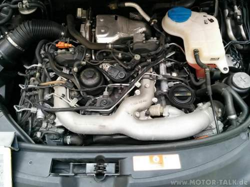

Imag1271
ich wollte mich eben mal dran machen, die Teile zu säubern.
Ich habe ein FL 3.0TDI.
Scheinbar ist das ganze Teil komplett.
Ich kann doch nicht komplette Teil rausschrauben. das bekomme ich nie wieder so zusammen, wie es war...:confused:
Oh Mann,das ist ja noch ne grössere Scheixxe:confused::)
Ist das original beim FL?
Vielleicht bekommst du es ja runter.
Aber da kommst du ja auch schlecht rein.
jep, das ist so original.
Ich hatte mich schon auf einen schönen Mittag mit Reinigen eingestellt.
Das lasse ich jetzt erstmal...
Ich hatte auch Drosselklappe inkl. Saugrohr ausgebaut und wieder eingesetzt! Das geht ohne Probleme. Einfach vorsichtig rausziehen und dann wieder draufbauen! Die Anbauteile außenrum(Kabel der GK etc) musst du nicht abbauen
