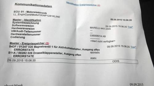

und zwar habe ich zur Zeit folgendes Problem. Wenn ich morgens meinen Golf starten will geht er gleich wieder der aus, dabei habe ich beobachten können das die Drehzahl erst hoch geht und danach sofort wieder absackt und der Wagen ausgeht. Wenn ich beim starten Gas dazu gebe bleibt er an und die Drehzahl schwankt zwischen 400 und 800 Umdrehungen und wenn er dann warm ist und ich ihn aus und wieder an mache startet er normal und geht auch nicht wieder aus. Ich also zu VW mir den Fehlerspeicher auslesen lassen und da stand dann Drosselklappensteller offen. Dann haben die mir die Drosselklappe auf Grundeinstellung gestellt und dann stand das selbe wieder da, Drosselklappensteller offen. Die der Meinung Drosselklappe defekt. Ich also neue Drosselklappe gekauft, eingebaut, wieder zu VW einstellen lassen und im Fehlerspeicher stand genau das wie bei der alten DK und der Wagen starten morgens immer noch nicht richtig. Nach viel Text nun meine Frage was das sein könnte, Kabel gebrochen irgendwo oder MSG defekt? Vielleicht hatte ja jemand schonmal ähnliches Problem.

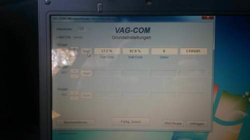

Hier ein Screenshot der Situation.

Achso, ich konnte auch beobachten dass meine Drehzahl in Keller geht sobald ich das Licht an mache. Vielleicht ist das hier ja auch relevant.

Hier ist mein Log, von der alten Dk, bei der neuen steht genau das selbe da. Der Fehler mit dem Magnetventil wurde schon behoben.

LÖSUNG! (zumindest bei mir) :
Es lag am Gaszug. Nach der korrekten Einstellung des Gaszuges konnte die Drosselklappe wieder auf Grundeinstellung gebracht werden und nun läuft alles wie es sollte (Danke für deine Hilfestellung @DVDMTTN ). Hab das Auto jetzt verkauft und mir einen Bora Variant V5 geholt. 🙂
