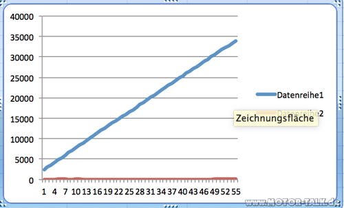

Hab gerade nochmal herumprobiert. Es hat sich beim Gasgeben ein einziger Wert geändert. Die Einheit ist "DEG" (also sozusagen Grad, wenn man es umrechnet) Die Werte gehen von ca. 4 bis 85.
Dieser Wert ändert sich linear nach oben, dass es eigentlich nicht mehr besser sein kann. Wenn man ganz langsam und ruhig Gas gibt, schafft man es sogar, den Wert nach dem Komma ganz langsam zu steigern.
Das selbe wieder, wenn man langsam vom Gas geht. Der Wert geht total linear nach unten. Wenn man mit dem Gas in einer Position stehen bleibt, bleibt auch der Wert konstant stehen.
Was hat das nun zu bedeuten? Dass die DK doch funktioniert?
EDIT: Hier ein Diagramm mit den ausgelesenen Werten:
Bildschirmfoto-2015-03-15-um-19-03-49

DK Basiseinstellung schonmal gemacht? Ich vermute das du die DK Potiwerte ausgelesen hast, heisst Poti ist OK, könnte aber sein das die DK die Bewegung nicht macht (weil der Stellemotor spackt oder einige Zähne am Ritzel fehlen).

Dann muss es wohl doch an der DK liegen oder? Was auch immer da kaputt ist.. wie du sagst, Stellmotor oder sowas..Wobei man die DK ca. 5 Sekunden lange hört, wenn man die Zündung anmacht. Is das nicht der Stellmotor?
Der Motor treibt die DK nicht direkt an, da ist ein Ritzel drin.... wenn da Zähne fehlen meint das Steuergerät das Ding hat xx Grad wenn sie tatsächlich aber nicht so weit offen ist. Bau das Teil mal aus und zerlege es, putzen kann auch nicht schaden (anlernen sollte ja auch mit wbhdiag funktionieren).
