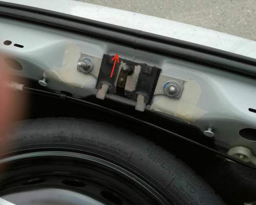

Ich habe die Gummipuffer links und rechts komplett reingedreht, das funktioniert ganz einfach mittels Inbusschlüssel durch das Loch im Puffer.
Zusätzlich habe ich den Schließzapfen (unter der Edelstahl-Ladekante) etwas nach oben verstellt.(siehe Bild)
Dazu den Kofferraumboden herraus nehmen, danach den ganzen Teil mit der Edelstahl-Ladekante ruckartig nach oben rausziehen.
Vor dem Verstellen des Schließzapfens habe ich die Position mit Klebeband gekennzeichnet um bei Bedarf diese wieder zu finden.
Durch diese Arbeiten liegt die Heckklappe nicht so streng auf und überträgt weniger Störgeräusche in den Innenraum

Zunächst, vielen Dank für die schnelle Antwort ! 🙂
Das mit den Schließzapfen ist ja relativ trivial, also per Hand komplett reindrehen reicht nicht, meinst du ?
Sprich ich muss die Teile mit dem Inbus etwas fester reindrehen ?..
Zu dem Schließzapfen:
Da würde ich eigentlich ungerne rangehen, aber das hat nochmal richtig was genutzt sagst du ? ...
Wie mach ich das ganze denn, wenn ich die Abdeckung abgenommen habe ? -
Die beiden Muttern links und rechts losdrehen und dann nach hinten also, wenn ich vorm Kofferraum stehe, zu mir, ziehen und Muttern wieder fest machen ?...
Vielen Dank für deine Hilfe !

Den größten Effekt brachte die Verstellung des Schließzapfens.
Genau wie du schreibst, Muttern etwas lösen und dann den Schließzapfen etwas nach hinten verstellen.
Das zu verstellen ist wirklich keine Hexerei und wenn du die ursprüngliche Position markierst, kannst du jederzeit die Ausgangsposition wieder herstellen.
Du kannst ja vorab mal einen Test durchführen und mit dem Handballen mittig auf die Heckscheibe klopfen ob dadurch dieses Geräusch entsteht.
Bei meinem war schon leichtes klopfen extrem laut, ähnlich einer Trommel eines Orchesters.
Danach war es viel besser.

Ich habe die Gummipuffer ein gedreht und die Schließzapfen 1.5 mm nach vorne gesetzt. Gerade zurück von einer Probefahrt. Und ja, das brummen und vibrieren ist fast verschwunden. Gut zu hören bei 130-140.
Das Auto fährt jetzt komfortabel.

Hallo Chris, ist zwar schon eine Weile her, aber möglichweise rettet mich dein Hinweis gerade vor dem totalen Wahnsinn. Meinst du, man könnte deine Idee mit der Heckklappe auch mal ausprobieren, indem man die Heckklappe kurz vor dem Einrasten anhält und den Wagen in verschiedenen Geschwindigkeiten fährt? Viele Grüße Patrick
Hallo Patrick,
Ja, das würde ich versuchen. Dann hörst Du sofort, ob das Problem von der Hieckklappe her kommt oder nicht. Bei mir genügte eine Fahrt mit max. 30 km/h und der Hecklappe lose in der ersten Stufe eingerastet.
Ich habe die Einstellung der Heckklappe anhand der Werkstatt Einstellanleitung von Audi noch weiter optimiert. Man muss zuerst den Schlossbügel und danach die Gummipuffer einstellen, um das Optimum zu erreichen.

das klingt erfolgversprechend :-). Beim Einstellen der Heckklappe bin ich so vorgegangen:
1. Gummipuffer bis zum Anschlag reindrehen
2. Hecklappe schliessen und mit einem Stück Papier testen, ob bzw. wie stark die Gummipuffer noch an die Heckklappe drücken. Bei mir drückten beide Puffer so stark, dass ich das Papier bei geschlossener Heckklappe nicht herausziehen konnte.
3. Schlossbügel lösen und so weiit verschieben, dass die Heckklappe noch auf der richtigen Höhe schliesst. Dabei dürfen die Gummipuffer maximal so stark drücken, dass man ein Stück Papier noch rausziehen kann. Ich brauchte einige Versuche, um die richtige Position des Schlossbügels zu finden.
4. Die Gummipuffer so weit rausdrehen, dass sie mit wenig Druck an der Heckklappe anliegen. Ein Papier sollte sich bei geschlossener Heckklappe noch rausziehen lassen. Diese Einstellung ist sehr wichtig. Wenn die Gummipuffer bei mir zu fest drücken, sind die Dröhnfrequenzen sofort wieder da. Wenn die Gummipuffer zu wenig drücken, sind die Dröhnfrequenzen weg. Aber es gibt metallische Geräusche vom Schloss, weil die Heckklappe zu locker eingestellt ist. Ich brauchte auch bei den Gummipuffern einige Versuche, bis ich das Optimum fand.
Viel Erfolg!
Gruss, Chris
