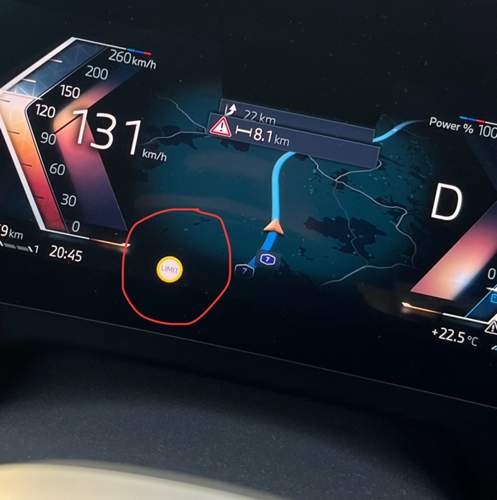

ich hänge mich mal hier an, finde kein passenderes Thema.
Habe seit 2-3 Tagen keine Verkehrszeichenerkennung mehr.
Im Tacho wird direkt ab Start so ein „Limit“ Symbol, wo normalerweise die Schilder angezeigt werden.
Bin gestern gute 650km gefahren mit mehreren Stopps (also Motor aus, Abschließen usw) zwischendurch. Hat sich aber nichts verändert.
Kennt das jemand?
Danke
Witzig🙂 habe meinen Wagen gestern erst abgeholt und abends das My Maps Update gemacht, seitdem habe ich das auch und dachte schon meine Kamera wäre kaputt oder ich hätte irgendwas falsch eingestellt 🙂 Hängt vllt. An dem Update?
Kommt bei dir auch beim Anfahren immer der Hinweis:
„Geschwindigkeits Warnung“?
Da müsste ich mal drauf achten, ob ich auch diese Meldung bekomme. Habe das letzte Update, zumindest das letzte das ich wahrgenommen und aktiv über die App gemacht habe, Anfang Mai gehabt…
Hab auch schon dran gedacht, ob mein Auto zu schmutzig ist durch das schlechte Wetter und unzählige Fliegen. Aber dachte dann auch wieder, das kann doch nicht sein.
Also Schmutz kann es definitiv nicht sein der Wagen sieht noch so aus, wie er vom Band gerollt ist 🙂 Auf dem Weg vom Händler nach Hause ging es auch noch. Erst seit dem App-Update im Store funktionierte es nicht mehr.
Ach ja, und eine gelbes Ausrufungszeichen habe ich dauerhaft rechts unten im Display.
@lds1003 Ich habe es gerade lösen können. Bei mir war das Speedlimit aktiviert und stand auf 6 km/h. Das habe ich sicherlich so nicht eingestellt, evtl. ist das durch eines der Updates im ConnectedDrive Store aktiviert worden. Es hat auch nicht direkt nach dem Deaktivieren wieder funktioniert, sondern erst nach ca. einer Minute. Evtl. greift das erst, wenn das nächste Schild erkannt wird, keine Ahung. Zusätzlich habe ich den Regler ganz nach rechts geschoben. Hoffe, das löst es bei Dir auch.
Die Anzeige "Limit" weist darauf hin,
dass im Navigationssystem für die befahrene Strecke keine Geschwindigkeit hinterlegt bzw. auch nicht durch Verkehrszeichen angegeben ist.
I. d. R. Feld- und Waldwege oder unbefestigte Ortsverbindungen.
