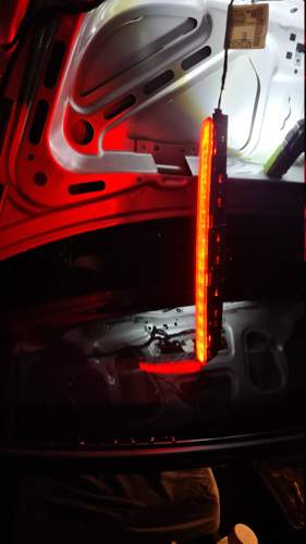

Ein paar LEDs der 3. Bremsleuchte leuchten nicht mehr. Kann ich mir ein paar neue einlöten? LED Typennummer etc. gesucht.
Es handelt sich um eine C180K Limousine Baujahr 2006.

Ich habe ein billigteil bei Ebay gekauft. Ist beim einbau gebrochen. Sehr billig und schlechte qualität. Originales neuteil gibt es nicht mehr. Hmm...
Ist es 100% korrekt das die originale leuchte zusammengeklebt ist?
Ja, der Kram aus China hat manchmal seine Tücken, da es Fertigungsabweichungen gibt.
Kauf dir ein neues Teil und schau es dir genau an, bevor du es versuchst mit Gewalt in die Öffnung zu pressen.
Leichte Anpassungen mit Feile ( an LED ) helfen manchmal bereits

Jetzt habe ich die Sache selbst in die Hand genommen und die Lampe selbst repariert. Fotos ansehen.
Die äußere LED funktionierte nicht, also habe ich ein Stück der Lampenrückwand mit einem Dremmel abgesnitten. Dann die Stecker anlöten. Kleben / mit Strips und Silikondichtmittel zusammengeklebt. Und Gummidichtung ein wenig Silikonspray verpassen. Es dauerte eine halbe Stunde.
Man muss nicht immer auf Leute hören, die sagen, es geht nicht ;-)
