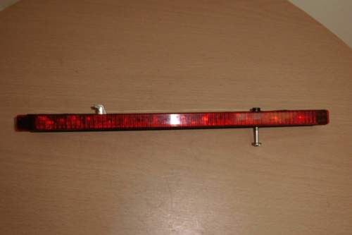

Hat jemand schon mal die Birnen der 3 Bremsleuchte gegen LED getauscht. Ich meine gibt es diese Birnen als LED im kompletten Set ??
Ne andere Frage... wie ist Original die Bremsleuchte an der Verkleidung befestigt. Ich hatte diese eingeklebt aber da man ja die Birnen wechseln kann gibt es beistimmt da ein spezielles Band oder so was !

es wären wenn nur 4 kleine Löcher die so gut wie nicht auffallen würden wenn es wieder entfernt würde.

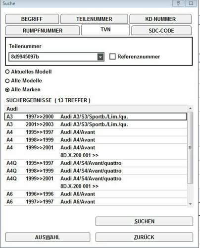

Ohne Teilenummer wird das schwer werden und die Chance das jemand ausgerechnet 2 für diese Version hat ist Glück. Du bist der erste der diese Version hat.
habs früher öfters in Ebay-kleinanzeigen gesehen und manchmal auch in Ebay selber ....
Dann ist die Frage wie man danach sucht bzw. wie werden die bezeichnet.

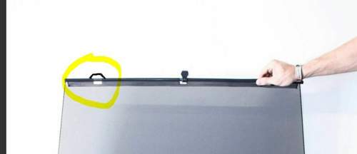

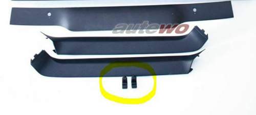

Mal was anderes. Wie bekommt man denn die Halter/Clips von von der Verkleidung ab bzw. wechselt diese ?

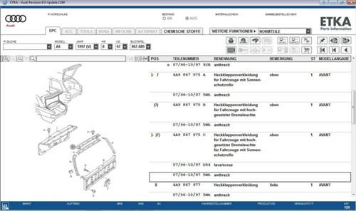

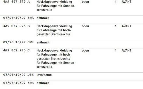

na einfach die Bezeichnung dafür angeben .... # Halter für Rollo Heckklappe Avant mit 3.Bremsleuchte ( lange Ausführung !! )
Die Halter sind nur mit jeweils einer Schraube befestigt.
es gibt zwei arten der halter !!! mit dritter bremsleuchte und einmal ohne 3.bremsleuchte
die Verkleidung selbst ist nur eingeklipst .... einfach nach unten wegziehen.

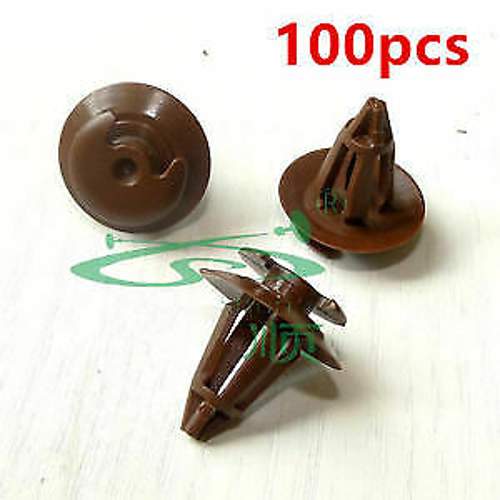

Hast immer noch nicht verstanden. Wie wechselt man die Clips die in der Verkleidung drin sind die die Verkleidung an der Karosse halten.
aso ... dann schreib das doch sooo :-)

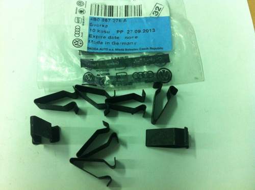

die alten Klipse abschneiden und dann den neuen eindrehen ( eine seite des dreiviertel-kreis ansetzen und drehen und reindrücken '😉
gibt Klipse und glaub ich noch klammern ( die nur seitlich rausgeschoben werden )

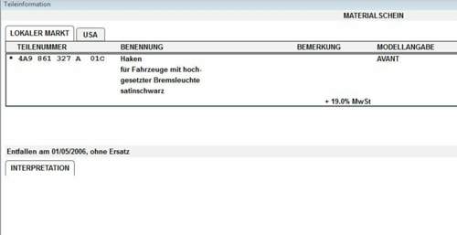

aso ... hier die Nummer vom Haken fürs Rollo mit dritter Bremsleuchte bei Heckklappe Avant
Supi, Habe welche gefunden allerdings für einen stolzen Preis ( 25 € ) hoffe das die dort auch wirklich lieferbar sind.
