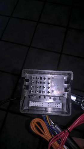

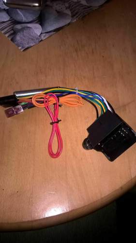

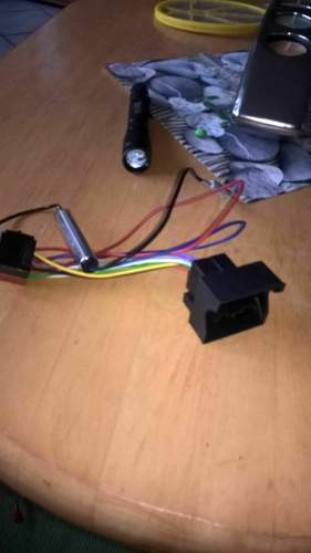

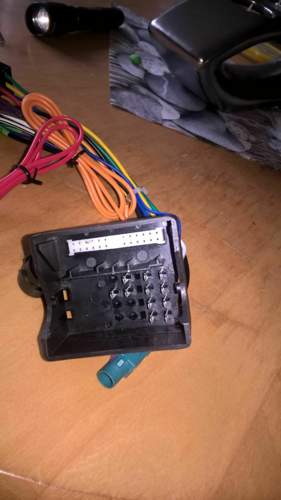

Oder braucht man einen bestimmten Adapter?
Ich habe zwei Stück und sind Unterschiedlich belegt.
Gruß GMO

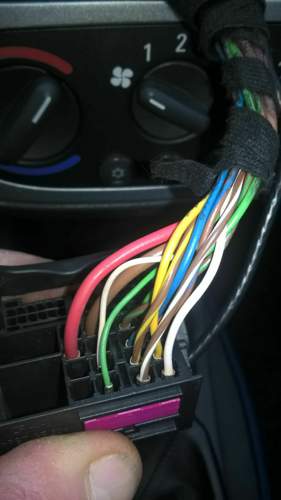

Stecker 1
Stecker 2
Hallo!
Welches Kabel soll Schalt Plus und welches Dauer Plus?
Das rote dicke hat Dauer Plus.
Gruß GMO

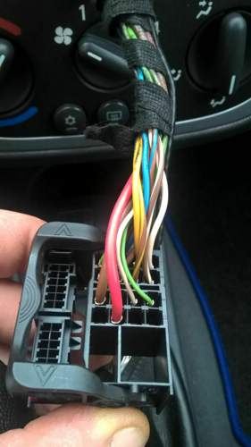

Stecker Corsa 1
Stecker Corsa 2
Das Gelbe sollte Plus haben wenn die Zündung an ist.
Evtl. musst du das Gelbe und das Rote tauschen, ist meistens am Adapterkabel schon vorgesehen (Stecker)

Evtl. zum probieren, das Gelbe und das Rote einfach brücken.
So hast du dann (nur zum testen) auf beiden PLUS und das Radio sollte funktionieren.
