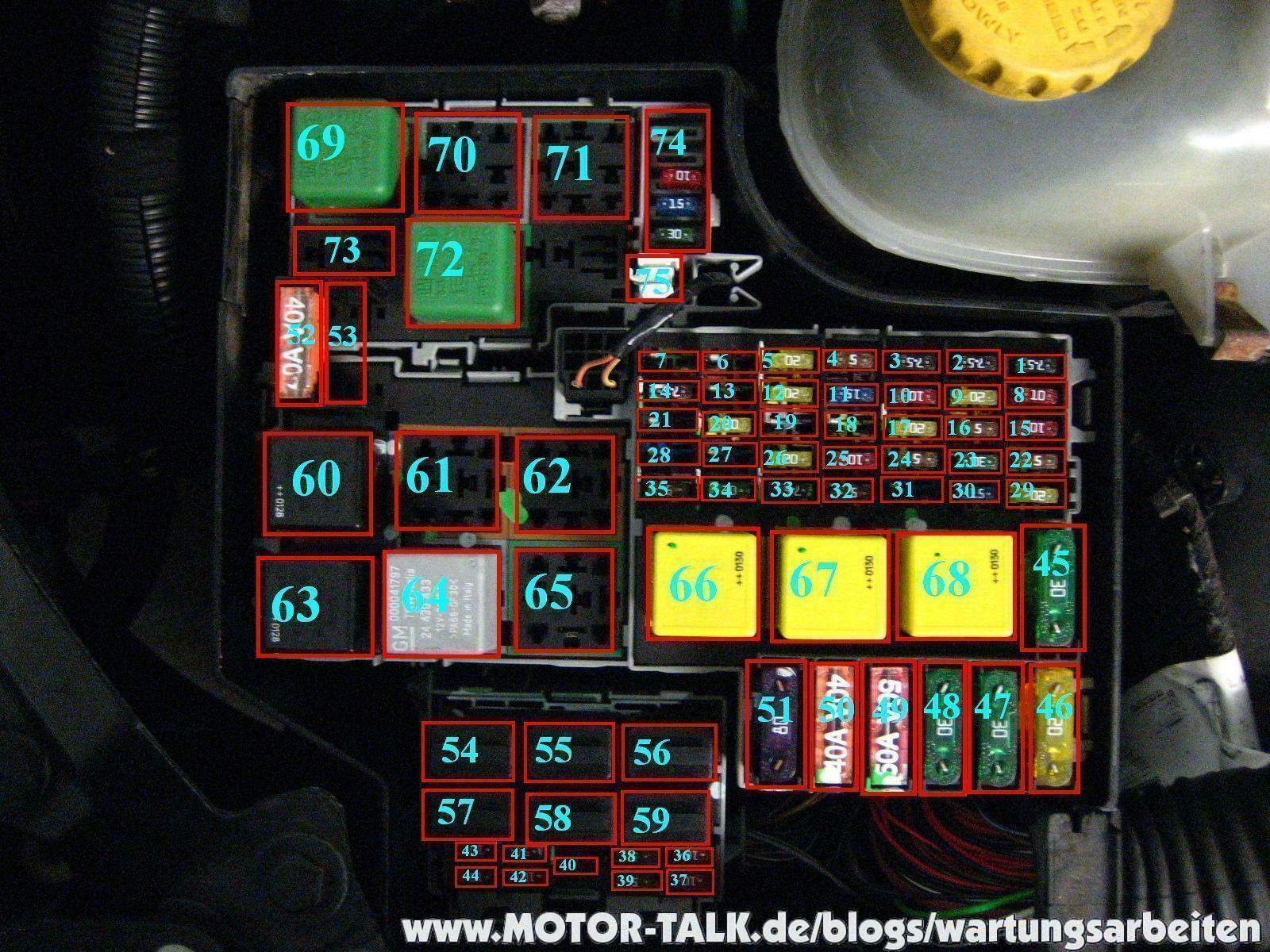

Der Sicherungskasten eines Corsa C's + Belegung
Sicherungen, Relais und die wichtigsten abgesicherten Stromkreise.
Nr. Stromkreis Stromstärke*
1 Zentrales Steuergerät 7,5 A
2 Motorsteuergerät 7,5 A
3 Instrumente, Info-Display, Signalhorn, Warnblinker, Wegfahrsperre 7,5 A
4 Kennzeichenleuchte 5 A
5 Elektrische Fensterheber 20 A
6 Automatisches Getriebe 10 A
7 Scheinwerferwaschanlage 30 A
8 Anlasser 10 A
9*² Einspritzanlage, Kraftstoffpumpe 20 A
10 Signalhorn 10 A
11 Zentrales Steuergerät 15 A
12 Info-Display, Infotainment System, Radio 20 A
13 Diebstahlwarnanlage 10 A
14 Außenspiegel 7,5 A
15 Scheibenwaschnalage 10 A
16 Innenraumbeleuchtung 5 A
17 Zentrales Steuergerät 20 A
18 Schiebedach 20 A
19 Diebstahlwarnanlage 5 A
20 Fensterheber 20 A
21 - -
22*² Zentrales Steuergerät 5 A
23*² Scheibenwischer 30 A
24*² Infotainment System, Info-Display, Innenbeleuchtung, Instrumente, ESP, Wegfahrsperre 5 A
25 Bremslicht 10 A
26 Automatisches Getriebe, Einspritzanlage, Rückfahrscheinwerfer, Zigarettenanzünder 20 A
27 Sitzheizung 15 A
28 Sitzheizung 15 A
29*² Scheibenwaschanlage 20 A
30 (Otto-Motor: Motor-Steuergerät) (Diesel-Motor: Motor-Steuergerät, Zusatzheizung) (15 A) (7,5 A)
31 Klimaanlage 15 A
32*² Heizbare Heckscheibe 5 A
33*² - -
34 Dieselfilterheizung 30 A
35 Schiebedach, Fensterheber, Radio 5 A
36 Abblendlicht links 10 A
37 Abblendlicht rechts 10 A
38 Rücklicht links, Standlicht links 5 A
39 Rücklicht rechts, Standlicht rechts 5 A
40 - -
41 Nebelscheinwerfer 15 A
42 Nebelschlussleuchte 10 A
43 Fernlicht links 10 A
44 Fernlicht rechts 10 A
45*² Klimaanlage 30 A
46 Motorsteuergerät 20 A
47 Heizbare Heckschreibe 30 A
48 Anlasser 30 A
49 EPS 50 A
50 ABS, TC (Traction Control System) 40 A
51 (Otto-Motor: Easytronic) (Diesel-Motor: Motor-Steuergerät) (60 A) (80 A)
52 (Kühlergebläse: Otto-Motor mit Klimaanlage Motor Z10XE, Z12XE) (ohne Klimaanlage) (Motor Z14XE, Z18XE) (ohne Klimaanlage) (Diesel-Motor) (30 A) (20 A) (40 A) (40 A)
53 [Kühlergebläse Klimaanlage (Otto-Motor) (Diesel-Motor)] (30 A) (40 A)
54 Relais - Nebelschlußleuchte -
55 Relais - Nebelscheinwerfer -
56 Relais Parkleuchte rechts -
57 Relais - Fernlicht -
58 Relais Parkleuchte links -
59 Relais - Abblendlicht -
60 Relais - Motorsteuerung -
61 Signal Umwandlermodul - Fahrzeuggeschwindigkeit, links -
62 Signal Umwandlermodul - Fahrzeuggeschwindigkeit, rechts -
63 Relais - Überlaufventil, Kraftstoffpumpe -
64 Relais - Heckscheibe, beheizt -
65 Relais - Scheinwerferreinigung -
66 Relais - Klemme 15a -
67 Relais - Anlasser -
68 Relais - Klemme 15 -
69 Relais - Lüfter, Kühler -
70 Relais - Lüfter, Kühler -
71 Relais - Lüfter, Kühler -
72 Relais - Lüfter, Kühler -
73 Relais - Verdichter, Klimaanlage -
74 Reservesicherungen (Es empfiehlt sich, einen kompletten Satz Sicherungen mitzuführen) xx A
75 Sicherungszieher -
(*) Stromstärke in Ampere
(*²) Diese Zusatzanleitung enthält Ergänzungen und Änderungen der Betriebsanleitung Corsa.
9 Einspritzanlage, Kraftstoffpumpe, Zusatzheizung 20 A
22 Zentrales Steuergerät, Wegfahrsperre 5 A
23 Scheibenwischer vorn 30 A
24 Infotainment System, Info-Display, Innenbeleuchtung, Instrumente, EPS 5 A
29 Scheibenwischer hinten 20 A
32 ABS, Easytronic, Automatisches Getriebe, Airbag 5 A
33 (Otto-Motor: Motorsteuergerät) (Diesel-Motor: Motorsteuergerät) (15 A) (7,5 A)
45 Innenraumgebläse 30 A
Erkennungsfarbe
Sicherungen, Kennfarbe Stromstärke*
hellbraun 5 A
dunkelbraun 7,5 A
rot 10 A
hellblau 15 A
gelb 20 A
hellgrün 30 A
pink (Maxi-Fuse) 30 A
orange 40 A
rot (Maxi-Fuse) 50 A
gelb (Maxi-Fuse) 60 A
schwarz (Maxi-Fuse) 80 A
