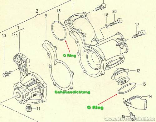

2 O - Ringe sollten dabei sein. Einer für das Gehäuse und einer für den Thermostat. Die Gehäusedichtung ist bei der Kompletten Pumpe schon eingebaut. Damit der O - Ring nicht wegfällt, oder sich verschiebt, bestreiche ich ihn mit z.B. Magarine und kleb ihn damit fest. Bloß kein Fett nehmen, dann könnte er aufquillen.

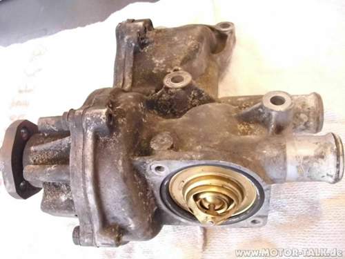

@ tommel1960...du solltest den TE aber darauf aufmerksam machen das auf deinem Bild der Thermostat verkehrt herum eingebaut ist...:p
... das mach hiermit. Umgekehrt sollte man den Deckel "eigentlich" auch nicht raufbekommen.

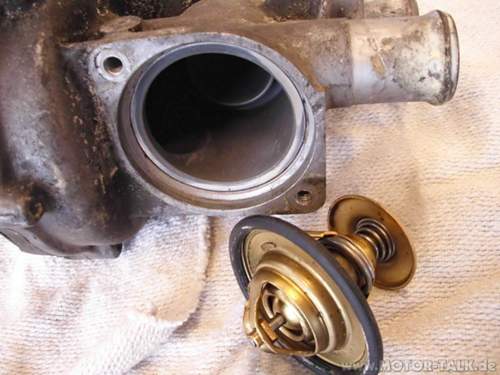

hätte da noch ein problem freunde..
ich hab das thermostat einfach mal in kochendes wasser gelegt und es tut sich nichts...es müsste ja auf gehen..oder??hilfe

Mach neu das Teil und gut is. ;)

ne hab das neue getestet
Welches Fabrikat?
Themenstarteram 5. Oktober 2014 um 20:51
also das geht bei kochendem wasser schon auf...aber nur ein kleines bisschen..vllt 2mm
wenn ich den bunsenbrenner dran halte geht es richtig auf......ca 1cm
Gates sollte eigentlich auch nicht die schlechteste Marke sein....

also ist es dann defekt? ...müsste es bei 100grad komplett auf gehen?

Das Thermostat bei deinem Motor sollte bei 87 Grad aufmachen und wenn ich mich nicht täusche bei 102 Grad vollkommen offen sein.
Denke aber daran das Wasser das "kocht" noch lange keine 100 Grad hat... sonst hättest du eine "Dampfexplosion".

kann es sein das das thermostat nach der bunsenbrenneraktion beschädigt ist?
da kommt oben der stift raus...wieso kommt der eigentlich raus? weißt du das?ist da irgendein gas oder so drin?
Wachs oder sowas in der Richtung - dehnt sich mit Wärme aus und komprimiert die Feder.
