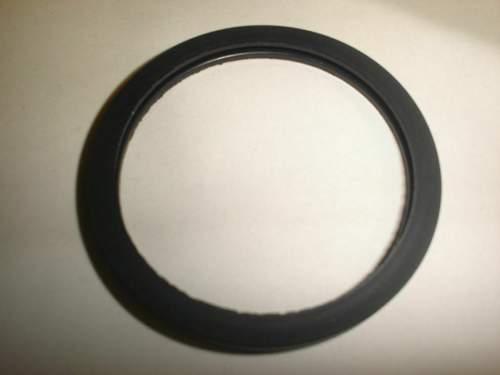

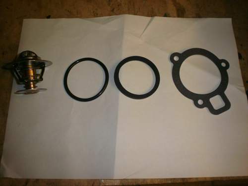

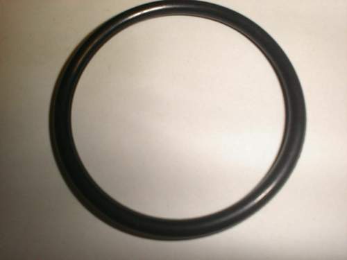

hab jetzt die wapu und thermostat geliefert bekommen . hab ne frage zum thermostat.
habe zum thermostat 3 dichtungen geliefert bekommen😕 wie genau muss ich die dichtungen einbauen? da sind 3 unterschiedliche😕 ich werde auch natürlich gucken wie die alte verbaut war...aber würde gerne jetzt schon wissen wie es richtig sein soll. hab mal die bilder hochgeladen
Bild-1
Bild-2
Bild-3
das Thermostat wird warscheinlich für verschiedene Modelle passen, daher die 3 Dichtungen, bau deinen Thermostat aus dann wirst du schon sehen welche Dichtung (en) für dein Auto passen
die linke auf dem ersten Bild sollte die richtige sein.
Würde aber warten bis du die neue WaPu hast, da sind bei OEM-Teileherstellern (z.B. SKF) ebenfalls zwei neue dabei!
Jubi
Würde ich auch sagen. Die anderen beiden sind mir im Zusammenhang mit der Wasserpumpe beim Golf noch nicht begegnet, jedenfalls nicht beim 1,8 l-Motor.
