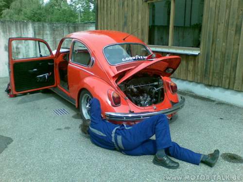

So soll es ja auch gemacht werden .
Aber aufbocken brauch man den Käfer nicht,da kommt man auch so dran wenn er auf der Erde steht.
Original geschrieben von Vari-Mann
Original geschrieben von hellikopter
das einzige was ich net gemacht habe ist die einstellung in zündreihenfolge, weil ich keinen bock hatte den käfer 4 mal und wieder abzubocken 🙂
habe also das riemenrad immer 180 grad nach links anstatt nach rechts gedreht, also 1-2-3-4
aber nicht bei meinem 🙂 der is 35mm tiefer
Meiner auch ,und der hat noch ne Street Sport drunter.
Walter hat da so schöne Bilder wie er das macht.🙂
Das sieht dann so aus 😁
http://www.motor-talk.de/.../schrauber-blaumann-i203786887.html
meinst du das😁
ja, es geht😉
Ich mach das immer so....😁auch mit CSP davor😎
