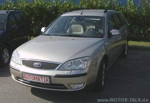

ich überlege mir einen Ford Mondeo 2.0 TDCI mit Automatik zu kaufen.
EZ 11/2002, 103000 km gelaufen, GHIA-Vollausstattung bei einem sehr seriösen Vertragshändler, Mit Werkstatt-Check, 1 Jahr Garantie , TÜV und AU neu
Was könnt ihr mir zu dem Auto, dem Motor und dem Getriebe sagen.
Lohnt sich der Kauf? oder was gibts zu beachten etc.....
