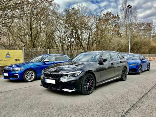

War mit meinem 40d beim ADAC Perfektionstraining.
Da ist ebenfalls ein grosser Anteil „Freies Fahren“ auf dem Handlingkurs. Bin DSC On, DTC und DSC Off gefahren, besonders SportPlus mit DSC Off war fantastisch im Driftkreis und der Schleuderplatte zu kontrollieren. Da merkt man erst, wie toll die Abstimmung gelungen ist!
