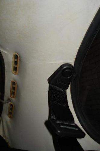

Es muss ein Kindersitz in den Käfer…leider gibt es nix für Zweipunktgurte.
Hat jemand in seinem mexikokäfer schonmal erfolgreich dreipunktgurte nachgerüstet.
Danke und viele Grüße

Schau mal Richtung 1600i. Der hatte auf der hinteren Reihe Automatic-Dreipunktgurte.
Du brauchst in Deinem Käfer die Anschraubpunkte an der hinteren Brandwand. Wenn die da sind, passen die vom 1600i.

3 Pkt. Statikgurte gehen immer: Der 3. Pkt. befindet sich neben den hinteren Fenstern unter dem Himmel -> ertasten, dann kleines Loch...

Redest du von 3 Punktgurte im Sinne von einfach nur 3 Punkte, oder von Automatik 3 Punktgurte?
Ich hab irgendwo mal gelesen / gesehen, dass beim automatik Gurt der Gurtroller an die Wand zum Motor befestigt werden soll und der Punkt hinter dem Seitenfenster nur zur Umlenkung genutzt werden soll. Es gibt einige die dort oben den Gurtroller montieren. In der Position kann dann aber die Gurtsperre ggf nicht auslösen, weil sie in einer falschen Position verbaut ist.
Ich hab mal ein Bild aus einem Shop angehängt, wo wohl beim Mex der Punkt sein sollte. Bei meinem 61er sitzt der Umlenkpunkt deutlich tiefer.
