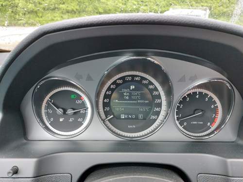

Das AMG Menü ist genial weil man dann beim verbauten 5G Automatik Getriebe auch die sehr wichtige Motoröltemperatur und wahlweise (je nach Wählhebelstellung) einmal die Getriebeöl- (bei R und D) oder die Kühlwassertemperatur (bei P oder N) in digitaler Form angezeigt bekommt.
Bevor es wieder Diskussionen gibt. Beim 7G werden die digitalen Temperaturanzeigen nicht so wie beim 5G angezeigt.
Das dort in dem Menü auch der aktuelle Gang und das Drehmoment usw. angezeigt wird, ist tatsächlich nicht so wirklich wichtig, gehört aber halt zu dem AMG Menü.
Außerdem gibt es Codierer die sich das selber kostenlos codieren können. 🙂
Untere Anzeige Getriebeöltemp. auf "D"
Untere Anzeige Wassertemp. auf "P"
