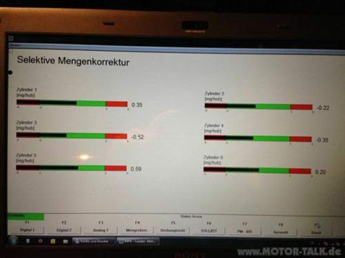

Wegen der Mengenkorrektur beim fahren werde ich dann mal die Bilder reinstellen!

Im Anhang mal ein paar Bilder.
Kann mir jemand sagen ob diese irgendwelche auffälligkeiten zeigen?

Hallo!
Alle Werte sind perfekt - nur die Batteriespannung sollte unter 15 Volt liegen, eher bei 14,4 Volt - bei kalter Batterie höher, aber 15,2 Volt sind schon sehr hoch.
Wie dem auch sei - so langsam glaube ich an ein Getriebeproblem (Drehmomentwandler).
Würde zum harten Motorlauf passen (Drehmomentwandler dämpft auch, wie ein Zweimassenschwungrad), auch der Verbrauch ist hoch (WÜK defekt z.b., daher immer in der schlupfreichen Phase, Wirkungsgrad schlecht, Verbrauch steigt sehr).
