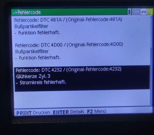

Ich habe mir vorhin nochmal alles angeschaut , und siehe da im FS stehen jetzt doch Par Sachen Bild im Anhang.

Eigentlich sieht alles gut aus .

Wenn ein abgasrelevanter Fehler abgelegt ist, ist die Regeneration gesperrt. Du musst die Fehler löschen und im selben Moment versuchen die Regeneration manuel anzustoßen. Wenn die DPF Regeneration läuft, auch ne längere Strecke fahren, bis die Regeneration abgeschlossen ist. Getriebe Fehler ist ne ganz andere Baustelle und die defekte Glühkerze auch wieder ne ganz andere.
Was wurde da für ein DPF eingebaut?
Und schlussendlich, wenn du nur Kurzstrecke fährst ist das leider einfach das falsche Auto dafür. Da wirst du immer Probleme mit dem DPF haben. Der Wagen kommt da noch nicht Mal auf Betriebstemperatur und wird wieder abgestellt. Tut nicht nur dem Partikelfilter, sonder auch im allgemeinen dem Motor nicht gut.
Ich würde da entweder anderes Auto bei dem Fahrprofil kaufen oder wenigstens ein Mal die Woche auf die Autobahn und freiblasen.
