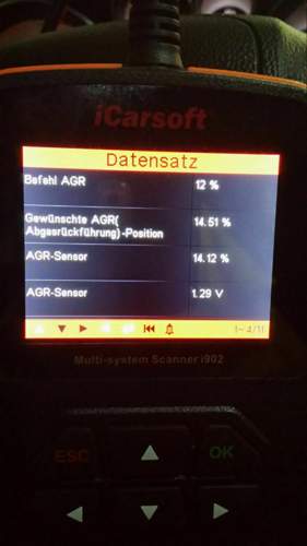

Ich dachte im Leerlauf ist das AGR ohnehin offen?
So habe ich es auch schwarz auf weiß stehen

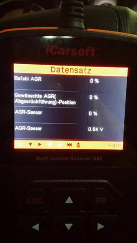

Saugrohrdrucksensor ist sauber. Hoffe es War der richtige Sensor den ich geputzt habe.
Sitzt der in den Schlauch Richtung luftfilter.
Das agr bekomme ich nicht raus trotz richtigen werkzeug. Heul.
Aber habe mal getestet mit Stecker dran am agr schwankt er. Stecker ab läuft er wie eine Biene ganz sanft bei 850 Umdrehungen
