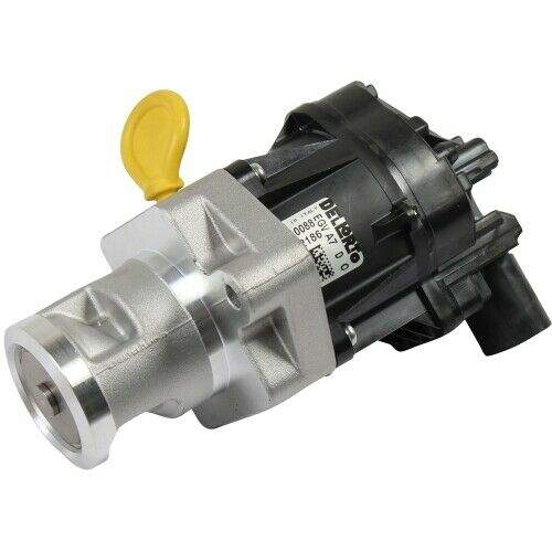

Morgen an alle.
Neues agr Ventil ist nun da und ich werde es heute selber einbauen.
Gibt es D was zu beachten dabei. Sind ja nur zwei schrauben und dann nochmal glaube zwei für die neue Dichtung.
Das neue Ventil ist von delco also Marke von gm.
An der einen Seite ist ein kleines Loch zu sehen auf dem alten Ventil. Bei dem neuen ist noch ein gelber stopfen drin, kommt dort was rein oder bleibt es offen.
Beim alten Ventil ist nur ein Stecker dran und mehr nicht.
Kommt was dort rein wo der gelbe stepsel ist oder bleibt es offen
1664840-0
So gewechselt ist es.
Alles neu gemacht agr und Dichtung.
Leider nur minimale besserung.
Drehzahl schwankt leider immer noch.
Jemand noch iddeen

Neue Batterie , werte nach eins zwei tagen standest 11.8 volt.
Tür rost entfernt
Neuer agr kühler
Neuer Keilriemen
Klimaservice neu
Und jetzt neues agr ventil
Du baust in der Gewährleistung dein AGR selbst ein???
Der Händler ist 200 km weit weg. Das lohnt nicht für zwei schrauben dafür und 4 für die dichtung
