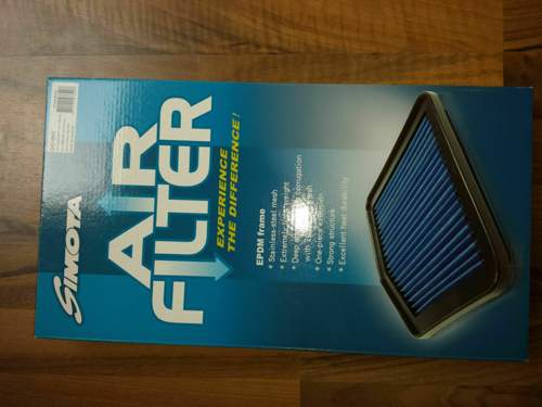

Mein Luftfilter ist gestern angekommen=).
Werde ich heute mal einbauen und schauen ob sich was ändert..
Hier mal ein paar fotos..
Übrigens habe ich gelesen das man das Steuergerät resetten sollte wenn man etwas am Luftfilter ändert bzw. am LLR.
Weiß jemand wie das geht?
Einfach Batterie abklemmen für 5 min?=)

So Leute habe den Filter gewechselt,in der Luftkammer wo der Filter drin sitzt war sehr viel Dreck, Blätter und Spinnenweben,
(unter dem Filter) 😁😁.
Habe dann den Kasten ausgesaugt und den neuen eingesetzt.
Bin jetzt mal mit dem Sportfilter aber ohne LLM Dichtung gefahren..
Jetzt zieht die Karre komischerweise gar nicht mehr😕.
Zu viel Luft?=).
Das Fahrgeräusch ist etwas dumpfer geworden..
