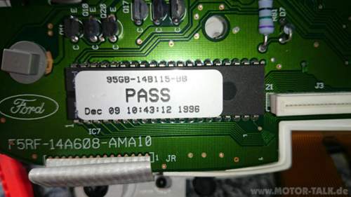

So Freunde ich bin eben aus der Kieferklinick gekommen und habe zuerst die versprochenen Bilder gemacht.

Der Chip auf dem viele Daten Kilometerstand, Verbrauch u.s.w.gespeichert werden.

Danke für das Chipbild,kann man den so ohne weiters entnehmen oder ist der angelötet?
Hallölliii
Der ist verlötet !!! und speichert alle Daten wie Kilometer.und alle Bordcomputer Daten
