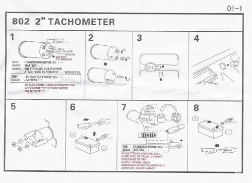

Ich möchte den Twingo meines Sohnes mit einen Drehzahlmesser nachrüsten. (Fahranfänger)
Anfrage bei Renault-Werkstatt: Kostet 350 - 400 Euro, ist aber ohnehin nicht lagernd Liefertermin offen.....
Habe mir einen netten 52mm Aufbau-Drehzahlmesser bei Amazon um ca € 15,- bestellt. Der kann 4/6/8 Zylinder 4Takt Benzin.
http://www.amazon.de/.../B0031RQ594?...
Nur beim Anschluss des Drehzahlsignales habe ich meine liebe Not.
Zunächst meine Daten: Twingo BJ 2011, Motor: D4F J7
Ich habe mir laut Anleitung von twingodevil.de ein Y-Kabel gebastelt.

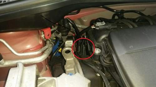

An meiner Zündspule befindet sich zwar ein 4-Poliger Stecker, es sind aber nur 3 Kabel belegt.
Auf einem der Kabel erhalte ich zwar das "halbe" Drehzahlsignal
wenn ich das 2. oder 3. Kabel anschließe, ändert sich nichts.
Beide Seiten meines Y-Kabels haben aber Durchgang.
Irritierend ist, dass ich nur 3 Kabel zur Zündspule habe.

Na, eine Leitung ging früher zum Endstörkondensator auf Motormasse.
1 Pin hat Spannung, die anderen beiden sind die gesteuerten Massen für jeweils 2 Zylinder.
Genau diese werden wohl abgegeriffen, oder?
Hast du die beiden richtigen mal untereinander getauscht?

Die 3 Kabel am 4-Poligen Stecker der Zündspule führen in einen schwarzen Kabelschlauch, der sich nicht weiter verfolgen lässt. Von einem Entstörkondensator ist dort nichts zu sehen.
Wir haben die Kabel jeweils mit einer Stecknadel angestochen
Auf einem der drei Kabel liegt ein "halbes" Drehzahsignal an.
Wenn man das Signalkabel des DZM an die beiden anderen Kabel (einzeln oder zusammen) anschließt
tut sich gar nichts. Wir haben praktisch alle möglichen Kombinationen durchgechecked, aber nur
auf einem Kabel gibt es ein "halbes" Signal. (mit und ohne Y-Kabel)
Morgen mache ich ein Foto, wie das bei mir aussieht.

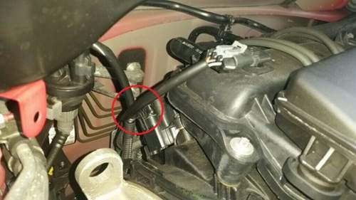

Es hat zwar etwas gedauert, aber hier sind nun die Fotos von der Zündspule.
Wie schon gesagt, auf dem 4-Poligen Stecker an der Zündspule sind nur 3 Kabel belegt,
die in einem schwarzen Spiralschlauch enden. Von einem Entstörkondensator
ist dort nichts zu sehen. Auf einem der Kabel ligt das halbe Drehzahlsignal an.
Auf den beiden anderen tut sich nichts.

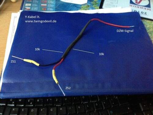

Du hast zwei Pins von der ZS abgegriffen und jeweils einen Widerstand zwischen gelötet.
Gehen die zwei direkt in den DZM und dann Plus noch dran? Oder anders gefragt, wieviel Eingänge hat das Teil?
Das Auto läuft, die Zs fällt weg.
Du hast zwei Pins von der ZS abgegriffen und jeweils einen Widerstand zwischen gelötet. Ja richtig

Das neue Foto zeigt deutlich die Zündspule mit den 3 Drähten (Weiß, Grün, NC, Gelb)
Ein DZM-Signal liegt aber nur auf einem der drei Drähte an (1/2 Drehzahl)
20151101-142303-resized
Dzm-anschluss
Laut Doku sind beim D4F Pin 1 + 4 die geschalteten Massen, wäre kein Signal drauf, würde doch der Motor nicht laufen.
Pin 2 ist Dauerplus und Pin 3 sollte zum Kondensator gehen.
Ohne Kondensator, vielleicht fehlt der wirklich und dein Signal ist verfälscht😕

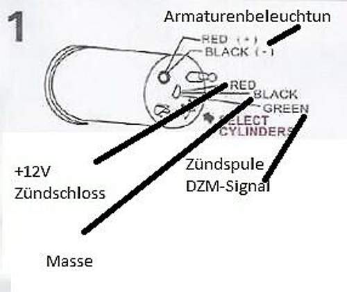

Was kann man alles einstellen hinten am DMZ, kannste mal ne Skizze machen wie du angeschlossen hast?
Der Plan ist echt sehr speziell.

Ich habe mich bemüht, den Anschlussplan des DZM etwas mehr zu verdeutlichen.
Das Foto zeigt das angefertigte Y-Kabel mit den 2 nicht sichtbaren 10K Widerständen.
