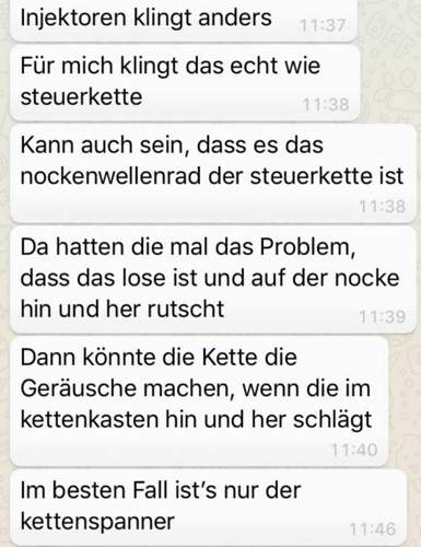

Also ich habe mal einen Bekannten gefragt, der sich mit dem Motor auskennt.
Er hat folgendes zurück geschrieben (was sich auch mit der Aussage von Audi deckt, dass die Injektoren i.O. sind):
.jpg
Dazu dann folgendes Video, um zu zeigen was mit diesem losen Nockenwellen-Rad gemeint ist:
https://youtu.be/0o4X0arExCo
