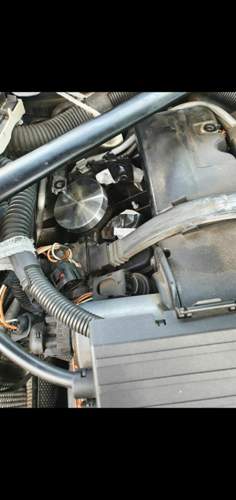

Ey Leute ganz dringend habe gerade die ansaugbrücke abgebaut um die kge zu erneuern aber bei mir ist einfach keine kge verbaut brauche ganz schnell Hilfe bevor es dunkel wird
Hast du den schwarzen Kunststoff Ventildeckel? Oder den silbernen aus Metall?
@hendrik1994 schrieb am 5. Dezember 2020 um 14:18:44 Uhr:
Ich habe den mit dem schwarzen habe schon herausgefunden habe keine alleine stehende kge bei mir gibt es so ein entlüftungsschlauch und so ein Ventil

Noch mal nh frage wenn ich dir Entlüftung reparieren will muss ich doch nur den entlüftungs Schlauch erneuern und dieses Ventil also keine Ahnung wie man das nennt was vorne Richtung stoßtange verschraubt ist
Wenn du die Entlüftung nach BMW Vorgabe reparieren willst, brauchst du einen neuen Ventildeckel, da die Membran fest in diesem verbaut ist. Gibt's aber meines Wissens auch einzeln zu kaufen, der Austausch ist nur etwas knifflig... Am besten mal hier im Forum suchen, gibt zahlreiche Beiträge dazu.
Der Vorbesitzer hat vor ca.8 Monaten den Ventildeckel neu gemacht kann es sein das es so schnell wieder kaputt ist ? Oder kann es auch wirklich nur an dem entlüftungsschlauch liegen und diesem anderen Ventil was an der ansauganlage steckt
Beim Wechseln der Membrane muss ich da irgendwas beachten hat das schonmal jemand gemacht zum raus holen der alten Membrane muss ich es ja aufbrechen und dann das neue wieder einkleben richtig ?

Redest du von der KGE? Der Deckel der KGE ist ein Bauteil mit der Membrane. Wenn du die Membrane wechseln willst, musst du ein ganzen neuen Deckel kaufen. Gibt es für unter 30 Euro von Metzger....
Zündspule 6 muss raus. Kabelbinder sind dort vorhanden. Müssen auch raus. Das Blech, welches die Motorabdeckung hält ,muss zur Seite gedrückt werden. Alles nicht einfach.... ist zumindest beim Coupé so...
Dazu noch silikon zum abdichten. Reinzosil heißt das Zeug. In die Seiten der KGE schmieren und reinstecken.
KGE russische variante aus ALU
NEUE KGE von metzger
