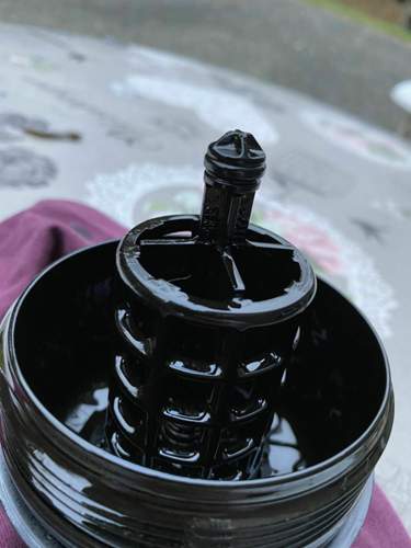

Den Ölfilterdeckel hattest du ja schon einmal wegen dem Korb angeschaut hast du geschrieben. Ist auch dieser "Stift" inkl. Dichtung vorhanden?

Ich hatte den Fehler nach der Arbeit direkt gelöscht dann nach ca 2 Stunden die Sensoren quergetauscht und dann stand der Wagen wieder ca. 1-2 Stunden dann bin ich bisschen gefragten keine mkl aber als ich zuhause war war der Fehler wieder im fehlerspeicher also ohne Erfolg ja hatte mir den ölfilterdeckel angeschaut aber kann morgen nochmal schauen zu Sicherheit damit wir das auch abhacken können
Hi habe gerade den ölfilterdeckel rausgeschraubt und habe ein Bild und Video hinzugefügt die Nase ist dran mit der Dichtung auch aber das komplette ist locker also ich habe dran gezogen ist nicht raus gekommen aber es wackelt würde das schon eine Rolle spielen ? Kann man im Video sehen habe gerade gemerkt kann das Video hier nicht posten wie kann ich euch das zeigen ?
2b892754-a618-4220-a0cd-16e4db50ab49
Wie kann ich euch das Video zeigen wo der Korb wackelt
Das ist normal...
@BimmerN52 schrieb am 24. November 2020 um 17:44:14 Uhr:
Das ist normal...
Es ist also normal das der Korb extrem wackelt ich würde sagen so das der Korb sich ca. 5cm nach rechts und nach links wackelt besteht die Möglichkeit das ich euch ein Video schicke ?
Ja, der Korb wackelt ziemlich. Du kannst z.B. ein Video bei Youtube hochladen. Mir kommt nur die Dichtung auf dem "Stift" ziemlich platt vor. Evtl. wurde diese nie beim Ölwechsel getauscht und ist nicht mehr richtig dicht? Weiß aber nicht, ob das ausreicht um den Fehler zu verursachen. Nur um sicher zu gehen: Da war schon ein Ölfilter auf dem Korb?
Ja lade ein Video hoch und sende den link hier rein.
Ich habe die Dichtung selber drauf gesteckt vor ca. 9.000 km habe den Ölwechsel mit ölfilter selbst gemacht
Und ja als ich ihn abgeschraubt habe lag der ölfilter im Gehäuse also haben vor kurzem bei meinem Bruder den Ölwechsel gemacht und der ölfilter saß fest auf dem Korb weis nicht ob das eine Rolle spielt
Das Video: https://youtu.be/eqC6fpwPaFw

Ich kenne das auch so, dass der Filter richtig fest auf dem Korb sitzt. Der Korb wackelt bei mir glaube ich genauso. Ist evtl. der Filter nicht der richtige? Welchen hast du eingebaut?
@316ti-matze schrieb am 24. November 2020 um 19:54:47 Uhr:
Ich habe einen von sct hatte ihn damals von eBay bestellt
Hast du noch irgendeine Teilenummer von deinem Filter?
