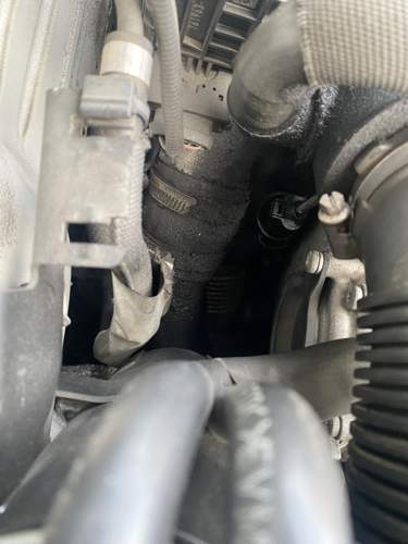

Ich habe gerade mal geschaut und es scheint was undicht zu sein. Genau unter dem Turbolader und dem AGR ist sehr viel Öl im Motorraum. Da muss ich dort mal genau suchen wo es her kommt.

Unter dem Turbolader viel Öl kann von der KGE kommen. Schau mal Turbolader frischluftseitig, also Beifahrerseite. Und auch da gehen die gerne undicht und ziehen, hinter LMM Falschluft und KGE drückt dort gerne Öl raus. An dem Schlauch der KGE, mal am besten zusätzlich mit einer Schelle am Zuluftanschluss befestigen.

Hier mal Bilder.

Hier mal Bilder.

Genau an der Leitung, das ist die KGE, machst Du mal alles sauber, ziehst den Gummischlauch ab, machst eine Schelle drauf, Schlauch wieder drauf, und schelle festschrauben. Aber nicht zu fest. An diesem Rohrflansch zum Turbo gibt es eine Dichtung. Diese am besten auch mal erneuern.
Und zum Getriebe. Wenn das immer noch das erste Öl ist, dann mal wechseln lassen. Keine Spülung machen. Nur Wechseln lassen. Fachwerkstätte wissen das aber.
Sprüh auch mal alles ab, wie ich es gesagt habe. Auch auf der anderen Seite, wo die DK sitzt. Nur um auszuschließen, dass alles Dicht ist.
