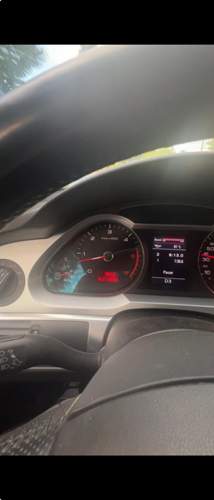

ich habe bei meinem Audi folgendes Problem. Wenn ich normal fahre und dann vom Gas gehe, schwankt die Drehzahl wenn ich ihn rollen lasse.
Zudem habe ich bei ca. 85 km/h ein unrund klingendes Geräusch, dieses verschwindet jedoch bei 100 km/h wieder.
Die Drosselklappe habe ich heute gereinigt leider ohne Erfolg.
Im Anhang findet ihr auch ein Video von den Schwankungen.
Es handelt sich um einen 2.7 TDI Quattro, Bauhjahr 2008.
Danke für eure Hilfe !

Audi a6 3.0 tdi Quatt Automatik
Beim abbremsen an Ampeln oder beim abbiegen schankt die Drehzahl fast bin das Auto aus geht
Bild #211601703
Fuchs Titan beseitigt das zuverlässig, ich hab das seit 120 tkm drin und die Schwankungen sind damit weg.
zumindest bei den Fällen wo es kalt schlimmer ist und bei warmen Getriebe weniger wird oder weg ist.

Ein Getriebeölwechsel schadet erstmal grundsätzlich nie.
Die Ursache anhand der vielleicht doch schon etwas spärlichen Informationen rein auf verschließenes Getriebeöl schluss zu folgern ist etwas gewagt.
Das Thema "Schwankende Drehzahl im Schubbetrieb" wurde hier im 4f Forum ja schon ausgiebig zelebriert und wie man den unzähligen Threads entnehmen kann, kommen mehrerer Ursachen dafür in Frage.
Wenn man da jetzt ohne gescheite Analyse anfängt, verbrennt man schnell Summen an Geld, die ggfls den Fahrzeugrestwert überschreiten.
Also wäre mein rat an dich:
- Genauere Angaben zum Fahrzeug?
- Präzise Beschreibung des Phänomens?
- was wurde bereits geprüft und repariert, welche Erkenntnisse gibt es gegebenenfalls schon?
Hallo das Auto gehört mein Vater das ist ein a6 3.0 tdi mit 240 ps Bj 09 fl hat 350k km das Problem hatte mein Vater auch letztes Jahr und dann war’s weg er hat agr erneuert ansaugbrücken/drosselklappe sauber gemacht Kraftstoff Filter erneuert. Hier ist ein Video https://youtu.be/SQKu3ZqVUsE?si=ppLSjiMhcJ9moNha
Das Getriebe bzw. verschließenes Getriebeöl kann man nicht gänzlich ausschließen, jedoch bewegen sich bei dieser Ursache die Drehzahlschwankungen den Meldungen nach eher im Drehlzahlband 1200 bis 2000 Umdrehungen und dabei ist meines Kenntnisstandes der Motor nicht ausgegangen.
Hier würde ich die Ursache eher in Richtung Sensorik vermuten, welche nach dem trennen des kraftschlusses die Drehzahlstabilisierung ausgleicht vermuten. Wurde den schon eine Diagnose durchgeführt?
Wurde ausgelesen aber steht kein Fehler drin seit gestern ist wieder alles okay keine Schwankungen mehr
