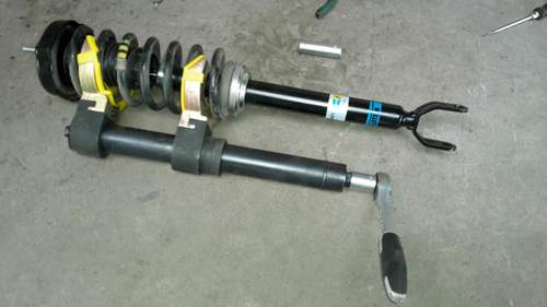

Hi Papibenz. Vielen Dank. Werde ich mal drüber nachdenken. Weißt Du was im WIS steht für die hinteren Dämpfer (ENR)? Man soll die Kolbenstange drehen, um das gewünschte Drehmoment auf die Mutter zu bringen. Ich konnte es auch erst nicht glauben, weil es nicht das ist, was ich gelernt hatte. Rolandbau hat mich erst darauf hingewiesen.

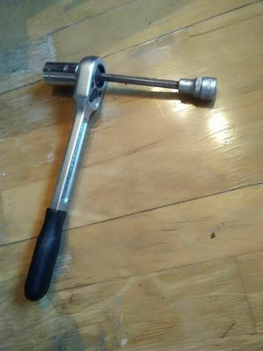

Hallo Christian
Das war mir auch neu.
Aber es erklärt den Sinn des Werkzeugs auf dem Bild unten.
Dort wird mit der Ratsche die SD Mutter festgehalten und der Drehmoment Schlüssel innen auf den Einsatz gesteckt und durch Drehen der Kolbenstange das Drehmoment erreicht.
Technisch gesehen ok. Wahrscheinlich laeuft die Mutter auf einen Gummi Teller auf, was durch die Reibung das Drehmoment verfälschen kann. Die Kolbenstange dreht ja immer frei und so ist diese Vorgehensweise schon sinnig.
Es geht beim Anziehen auf Drehmoment ja aber nur um max. 1 Umdrehung in Zeitlupengeschwindigkeit.
Die Gefahr des schnellen Durchdrehens der Kolbenstange via Schlagschrauber besteht vor allem beim Loesen der Mutter.
Aber auch beim Anziehen, wenn die Klemmwirkung der selbstsichernden Mutter zu hoch ist.
Ich habe dies schon sehr oft in Werkstätten und bei Hobbyschraubern beobachtet, deshalb wollte ich es hier erwähnt haben.

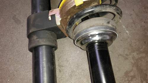

Glaube hab die Ursache gefunden.
Aufm Bild sieht man dass die Schraube nicht richtig sitzt ne. Heißt also schön fest drehen ^^
Da gehört auch noch eine Unterlegscheibe drunter. So kann das auch nicht anders als Klappern

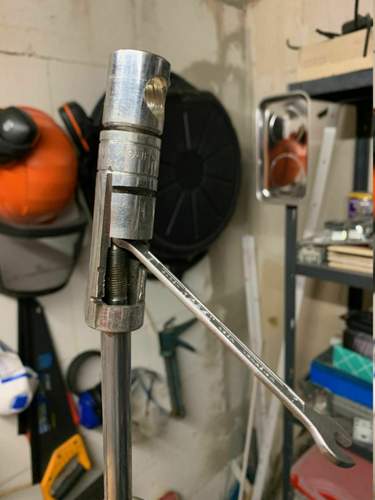

Die unterlegscheibe ist da, aber die zwischen der Mutter und der unterlegscheibe sind locker über 5mm Spielraum. Also hat der schlagschrauber da nix festgedreht... werd mir so ein spezialwerkzeug besorgen dann sollte Ruhe sein.
Mit einem gekröpften 17er Ring und einem 6 mm Maulschlüssel kriegt man das fest. Wenn die Mutter erst mal anliegt, kann man die auch mit dem richtigen Drehmoment nachziehen. Die Kolbenstange dreht dann nicht mehr mit. Einen Schlagschrauber hab ich da noch nie gebraucht.
Aufgrund deiner Aussage, erkenne ich, dass du den vorderen Dämpfer noch nie selbst getauscht hast. Mit einem gekröpften kommt man da nicht rein, weil das Loch des Federbeinlagers zu eng ist. Und die Kolbenstange dreht sich unmittelbar mit, weil die Mutter eine selbstsichernde ist.

#chruetters: Vielleicht hätte ich dazu schreiben sollen, dass der Schlüssel bearbeitet war.
Ich wäre mit solchen Aussagen, wie Du sie getroffen hast, sehr vorsichtig!
@Gustavo320 schrieb am 28. Februar 2021 um 18:09:02 Uhr:
Er hat aber vollkommen recht.
Es geht doch immer auch darum, dass viele andere hier mitlesen und das versuchen.
Und mit dem normalen gekroepften geht es eben nicht.
Nix für ungut, ich hoffe Du verstehst wie ich das meine, ist nix gegen dich.....
