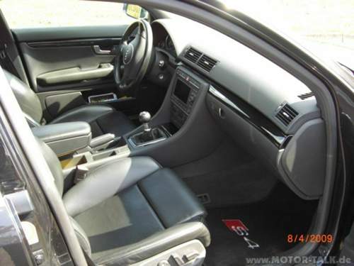

Hallo Leute!
Schon ewig bin ich auf der Suche nach diesem sch*** drehbaren Anzünder im 8E! Als Nichtraucher gefällts mir einfach nich, das Teil ständig zu sehen und außerdem sieht der drehbare viel schöner aus!
hat vllt von euch jemand ne Teile-Nr?
der 🙂 hat keine ahnung und is leider überfordert!
falls jemand mir weiterhelfen kann, evtl Erfahrungen mit'm Umbau oder sogar einen rumzuliegen hat bitte melden!
Danke im Voraus

Hat denn da jetzt niemand mal ein Bild von dem drehbaren Zigarettenanzünder?
Kann gleich mal ein bild davon machen..
ich hoffe es ist der den ihr meint 🙂
stells dann sofort online 😉

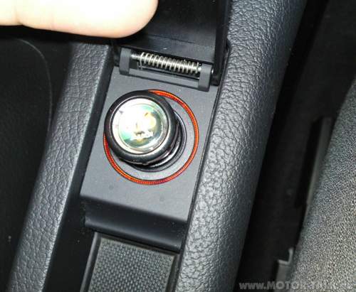

Servus Leute,
hab mir den klappbaren gestern aufgrund dieses Threads hier bei mir eingebaut.
macht euch keine Sorge, da muss man garnix großartig abbauen...
1. kleine Gummimatte weg beim alten Zigi-Anzünder
2. Mit nem kleinen Schraubendreher den alten raushebeln
3. Kabel ab und umgekehrt den neuen wieder ran...
Anbei ein Bild mit der Stelle zum Aufhebeln...Bei dem alten ist es ja egal ob der Kratzer bekommt richtig?

Klar, bei dem KLAPPBAREN ist das auch kein Problem, aber für den DREHBAREN muss das ganze Ablagefach ausgebaut werden! Und dessen Schrauben haben den Kopf nach unten.......:-)!!
Ja das mag sein. Ich hatte mich für den klappbaren entschieden, obwohl dieser Thread dem drehbaren gewidmet ist. Vielleicht geht es weiteren lesern genauso und damit die Leser nicht abgeschreckt werden kam von mir die Info mit dem klappbaren...Vielleicht erledigt sich dann die Wahl zwischen beiden...
grüßle
Eigentlich spricht ja auch nix gegen den klappbaren, er ist wesentlich leichter einzubauen und er ist auch wesentlich günstiger (was hast Du denn beim Freundlichen bezahlt?? Wurde die TN schon genannt??), denke ich!!
Und wenn man den ZA so häufig benutzt wie ich, nämlich eigentlich NIE, ist die Klappe auch immer ZU und kann nicht aus Versehen mal abbrechen oder stören.....
