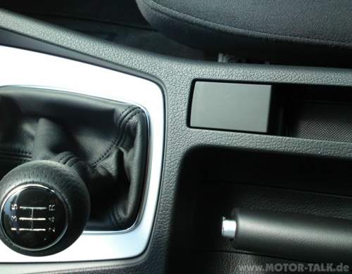

So, nochmal der klappbare Anzünder im geschlossenen Zustand. gefällt mir pers. besser als der versenkbare.
Dsc00446
also ich hab jetzt auch den klappbaren!
der umbau des drehbaren ist wohl doch schwieriger!
auf dem teile-blatt bei etka sieht man ja, dass die basisplatte beim versenbaren fuer ausm b6 komplett mit ablagefach ist! beim b7 laesst sich das anzünder-element einzeln wechseln!
mich wuerde aber trotzdem mal interessieren, ob jemand den versenbaren bei sich im B7 verbaut hat und wie sich der umbau vollzogen hat!
optisch und funktional gesehen sagt mir der nämlich mehr zu..auch wenn er teurer is!
Tja, wenn ich mir das Bild von dem klappbaren so anschaue, wirkt es doch etwas "nüchtern".....Wäre prima gewesen, wenn da noch die Chromleiste drauf wäre, aber die gäbe es für B7-Fahrer eh nicht.
Nichtsdestotrotz wäre es immer noch schön, wenn nochmal jemand ein Bild vom "versenkbaren" hätte, wo zu sehen ist, ob man die schwarze Leiste von innen (oder auch von außen) irgendwie "ab" bekommt.....
