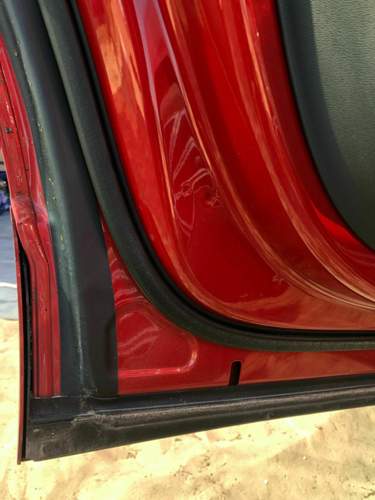

ist es Euch auch schon aufgefallen das die hinteren Türen bis zu den Ausbuchtungen der Hinterreifen gehen und sich somit zwischen dem Gummi und dem Türabschluss sich sehr viel Dreck sammelt. Außerdem wird hier der Lack ständig von Steinschlägen und Dreckschlägen beaufschlagt.
Ich würde sagen das ist eine reine Fehlproduktion. Werde in den nächsten Wochen mal beim Freundlichen vorbeischauen, denn der erste Steinschlag an der hintern Tür von innen ist schon da.

Exakt so sieht es bei mir ab Werk aus. Auslieferung November 2018.
Oder sehe ich nur den Unterschied nicht?

Aber ist denn nun bei der Lösung von @herneu2 etwas anders als bei mir? 🙂
Es wurde in die bestehenden Dichtungen ein „Gummi“ eingespeist.
Das stelle ich mir wie einmal Lippen aufspritzen vor. Allerdings keine Ahnung was das bringen soll, da der Sand beim Öffnen und Schliessen reinwandert.

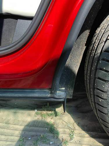

Komme gerade von meinem Händler. Es gibt jetzt eine offizielle Lösung für das Problem seitens Volvo, worüber die Händler auch informiert sind und es bestellbar ist…
Als er mir es am Bildschirm zeigte, musste ich schmunzeln…es sieht exakt aus wie die China Lösung😁 im Ernst!!
Nur das es für beide Seiten zusammen um die 20 Euro kostet plus Anbau. Also entschieden günstiger, aber dafür nicht in Wagenfarbe bestellbar. Und ist auch wohl nichts was über Garantie läuft, wer die Lösung möchte muss es anscheinend allein bezahlen.
Haben die Teile mal gleich bestellt…mal schauen ob sie dann passgenauer sind als die von AliExpress und direkt an den Türen abschließen und nicht überstehen. Wenn dies so ist, wäre eine Lackierung auch nicht nötig…
