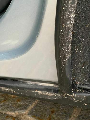

ist es Euch auch schon aufgefallen das die hinteren Türen bis zu den Ausbuchtungen der Hinterreifen gehen und sich somit zwischen dem Gummi und dem Türabschluss sich sehr viel Dreck sammelt. Außerdem wird hier der Lack ständig von Steinschlägen und Dreckschlägen beaufschlagt.
Ich würde sagen das ist eine reine Fehlproduktion. Werde in den nächsten Wochen mal beim Freundlichen vorbeischauen, denn der erste Steinschlag an der hintern Tür von innen ist schon da.

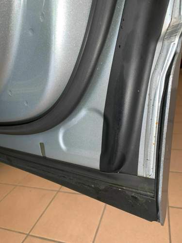

Wie gefällt dir der China-Teil nach ein paar Wochen?
Gesamteindruck: Sehr gut. Optisch fällt es kaum bis gar nicht auf.
Ist es sicher mit der Befestigung fixiert?
Einwandfrei.
Schützt es vor Schmutz?
Seit der Montage war es, abgesehen von kurzen nassen Strassenabschnitten mehrheitlich trocken. Soweit ich es im Moment beurteilen kann: Einwandfrei.
Wie gut ist der Kunststoff und der Lack?
Der Dauertest steht auch hier noch aus. Aber bislang auch hier alles prima. Der Lack scheint etwas Dünn und einfach aufgetragen worden zu sein. Sehe ich aber nicht als Problem, da im montierten Zustand einwandfrei.
Gibt es andere Nachteile wie zusätzliche Windgeräusche?
Konnte ich keinerlei beobachten.
Fazit: Würde sie wieder kaufen.

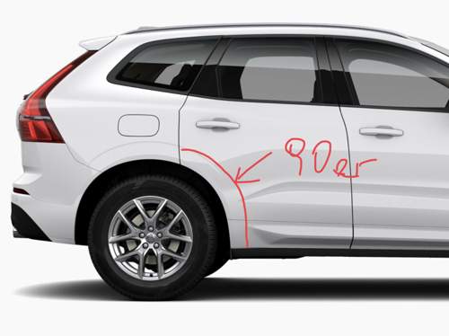

Im XC90 haben wir das Problem nicht. Warum nicht? Da habe ich ne Lücke.
Zu schreiben, dass es alle haben, halte ich für gewagt, wie die Aussage, dass das Volvo das Problem als solches inkl. Lösungsversprechen ansieht. Bist Du ins VHQ vernetzt?
@StefanLi ich meine das liegt an der im Vergleich anderen Konstruktion der Türe die beim 60iger am Radkasten abschließt. Bei den 90igern hast du hier noch einen Streifen bis zur Türe

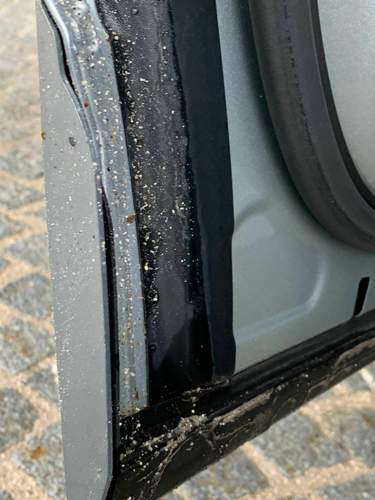

Diese Woche hat man uns eine provisorische Lösung dieser Problematik angeboten,
welche wir angenommen haben.
Es wurde in die bestehenden Dichtungen ein „Gummi“ eingespeist.
Die Bilder sind vor der Abfahrt und nach 500 km Fahrt bei Regen.
Immerhin ist der Innenraum staubfrei und trocken geblieben.
Die versprochene Lösung bis zur KW 27 lässt weiter auf sich warten,
aber sie soll kommen ;-)).
