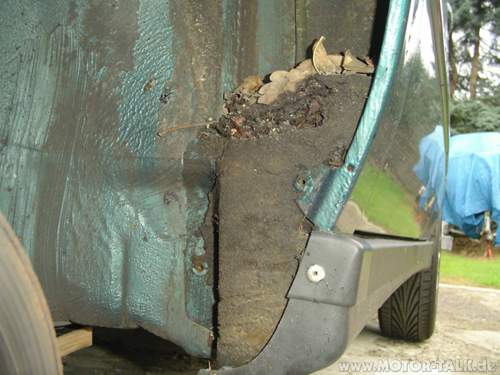

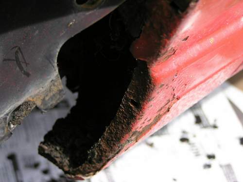

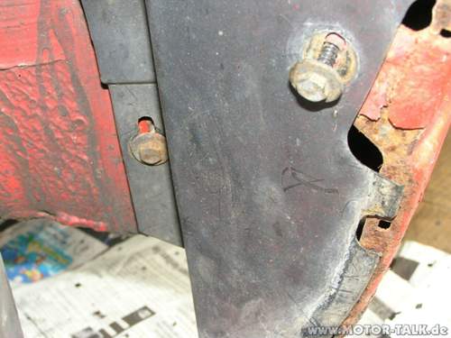

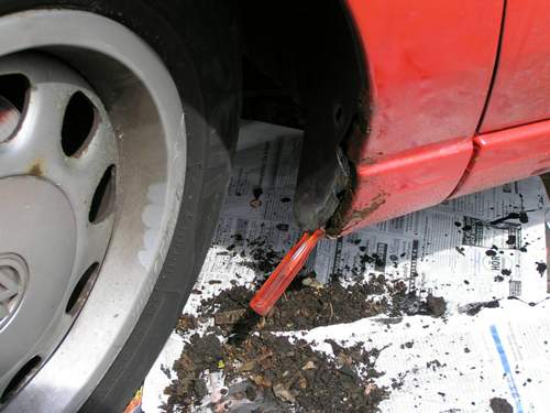

In den Radkästen sammelt sich jede Menge Dreck. Zum Entfernen muß man lediglich 3 Schrauben entfernen und kann dann die Radhausschale ("Innen"kotflügel) soweit abbiegen bis man an den Dreck heran kommt.
Dieser Dreck ist übrigens bester Humus und daher für Blumentöpfe geeignet.
Ich empfehle, vielleicht alle 2 Jahre den Dreck u entfernen.

wenn der Dreck dann draußen ist schlage ich noch eine Konservierung der Kotflügel Innenseite vor
mit U-Schutz und der gleichen

Der Tip ist gut. Zudem kann man evtl. so den Koti noch vor dem Rosttod retten.
wenn du jetzt noch denn Dreck hinterm Tankdeckel qwassi unter denn Gummi vom Einfüllstutzen weg machst dann haste noch einen Blumentopf voll😁😁😁
in übrigen empfehlt das mit denn Kotis VW einmal im Jahr wurde mir mal beim freundlichen erzählt
kann ich auch nur empfehlen, hab da n ordentliches Rostloch wegen bekommen, der dreck hat nen halben eimer voll gegeben, von einem Kotflügel!

Das Ergebnis: Dreck aus mindestens 2 Jahren (obwohl das Häufchen auf den Bildern deutlich kleiner aussieht)
