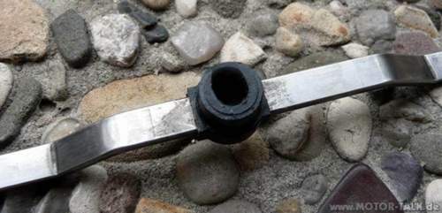

Na das wurde aber auch mal Zeit , nun konnte ich endlich auch an meinem CDTI das Drallklappengestänge wiederstandslos entnehmen (abgerissen) .
2006er , KM Stand immerhin 146000 . Die Klappen flattern nun fröhlich im Luftstrom vor sich hin 😁
Da sich die angetriebene Klappe noch bewegt gibt es auch noch keine Probleme mit der allseits beliebten Schraubenschlüsselleuchte . Bevor ich mir den Tausch des Saugrohrs antue , fahre ich erstmal weiter . Nach 540 km Autobahn kann ich sagen , er ist unterum etwas träger geworden - läuft ansonsten aber genauso wie vorher . Verbrauch lag bei ruhiger Autobahnfahrt (120) bei 5,3 L .
Das Bild zeigt die völlig ausgeschlagene Aufnahme am Gestänge für den Kugelkopf der Drallklappen .
Gestaenge-drallklappen-2
