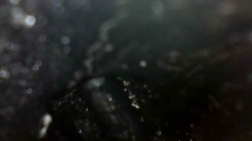

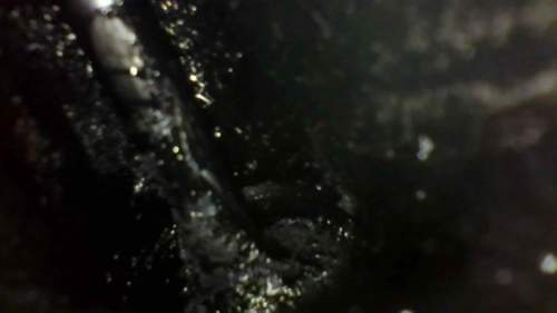

Hallo zusammen, ich habe an meinem E39 530d die Ventildeckeldichtung erneuert und dabei festgestellt das am 3 Zylinder die Drallklappe abgebrochen ist. Sie steckte nicht im Schacht das man sie raus ziehen konnte. Habe den Verdacht das sie schon seit längerem verschwunden ist. Auto fuhr vorher meiner Meinung nach normal. Habe aber jetzt mit einen Endoskop was entdeckt, was nach der Drallklappe aussieht. Ist sie das ?
Vielen Dank im voraus

Moin!
Wenn Du in die anderen Löcher schaust und ähnliches dort drin nicht zu finden ist, dann könnte man davon ausgehen, das das dort zusehende dort nicht hingehört. Ein Teil fehlt, ein Teil an unüblicher Stelle gefunden.... ERGO.... Es ist naheliegend, dass das die Drallklappe ist 😉

Würde ich auch sagen sieht sehr danach aus.

Kann sie beim abnehmen der Ansaugbrücke darein gefallen sein oder vorher schon ?
Gibt es eine Möglichkeit sie wieder da raus zu holen ohne den Kopf abzunehmen. Mit dem Staubsauger hatte ich keinen Erfolg. Falls sie es überhaupt ist.
[Von Motor-Talk aus dem Thema '530d M57D30: Drallklappe verschwunden?' überführt.]
Die Frage wann und wodurch sie dort hineingefallen ist, bringt dich an dieser Stelle nicht wirklich weiter. Viele, wie auch ich, haben die Drallklappen bereits ausgebaut, weil bekannt ist, dass so etwas passieren kann.
Zu deinem Glück hat sie sich dort offenbar verkantet und wurde nicht in den Zylinder gesogen. Ich bin mir gar nicht sicher, ob die da ungebrochen überhaupt durch die Öffnung passt. Einmal davon ausgehend, dass in den anderen Öffnungen nichts dieser Art zu finden ist, würden ich versuchen, mit Magnet oder Greifer das Teil irgendwie zufassen zu bekommen und mit einem zu 90 Grad abgewinkelten Draht die Verkantung zu lösen. Kann sein, dass du vorher die Verkokung etwas einweichen musst. Dazu könnte man Injektorenreiniger verwenden. Zur Sicherheit würde ich, solltest du die Klappe entfernen können, noch den entsprechenden Injektor ausbauen und durch die Öffnung die Kammer versuchen auszusaugen. Ein entsprechend langes Kunststoffröhrchen an die Staubsaugerdüse geklebt funktioniert gut.

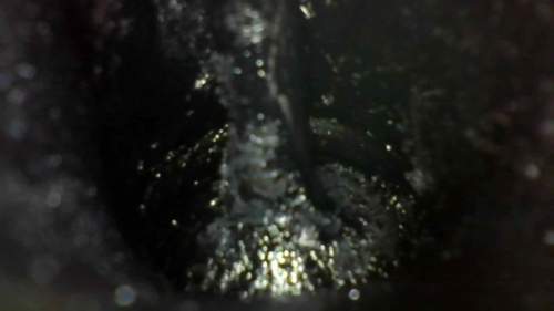

Habe jetzt mal die Schächte so gut es geht sauber gemacht und nochmal geschaut. Da ist definitiv keine Drallklappe drin.

Cool! Dann bau die man gleich komplett aus, dann hast damit keine Sorgen mehr. Diese Eine hat offenbar schon jemand entfernt als er feststellte, dass die schon lose war.

Zum Ventil gehört ja auch eine Öffnung. Wenn keines von beidem zu sehen ist, dann ist das wohl normal. Vielleicht ist dir die Klappe unbemerkt abgefallen als du die Brücke abgenommen hast und sie liegt jetzt irgendwo im Motorraum, oder sie befindet sich in der Ansaugbrücke. Ich denke, wenn du mit dem Endoskop nicht weiter als bis dort kommst, dann schafft es die Drallklappe auch nicht weiter. Sie muss also woanders sein. Trotzdem würde ich zur Sicherheit den Injektor ausbauen und den Brennraum wie beschrieben aussaugen, um sicherzustellen, dass dort keine Kleinteile hineingefallen sind. Auch den Bereich den du gerade gereinigt hast nochmals absaugen. Vielleicht kannst ja auch mit dem Endoskop in den Zylinder schauen. Viel mehr würde mir jetzt auch nicht einfallen.

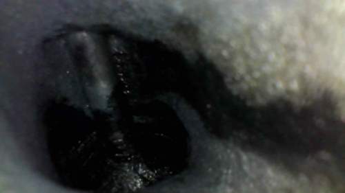

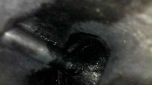

Habe jetzt mal ein Video gemacht, der 3 Zylinder ist frei. Also keine Klappe drin. Sie kann nur runter auf die Motorabdeckung gefallen sein. Bin vorher noch normal mit dem Auto gefahren, wenn sie in den Motor gefallen wäre. Wäre sofort Schluss gewesen.

Prima, dass du die Bilder und das Video hochgeladen hast. Schon mal interessant zu sehen wie es dort drin genau ausschaut. Also die Drallklappe passt dort in keinem Fall durch. Es sind wohl eher Kleinteile, durch die sie gehalten wird, die den Motor killen, wenn sie nicht gleich wieder ausgeblasen werden. Die Klappe muss ja nicht direkt beim Abnehmen der Ansaugbrücke abgefallen sein. Vielleicht ist sie erst abgefallen als du die Brücke zur Seite gelegt hast. In Luft wird sie sich nicht aufgelöst haben.
Eigentlich ist ja auch nicht wirklich wichtig zu wissen wo sie ist, es ist wichtig zu wissen, dass sie nicht gerade dort ist.
