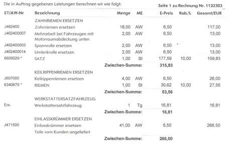

Hier mein Auszug aus meiner Rechnung vom FOH, hab ich gleichen Zug bei 120.000 noch den Riemen mit machen lassen.
Rechnung-zahnriemen
Ich habe auch den Ansaugkrümmer selbst besorgt und beim FOH 264,45 € ohne Steuer für den Einbau bezahlt.

Hallo
So wie ich es verstanden habe (war nur eine mündliche Anfrage) für die komplette Brücke mit Stellmotor und Arbeitskosten.
Der Meister sagte ca. 1600 €. Ich nehme mal an das 1500€ auch noch "ca." sind.
Bin eben dabei mir einen Kostenvoranschlag bei einem Unabhängigen einzuholen. Da kann ich dann auch das Materiel selber mitbringen.
Mal sehen was wird. Bin zwar nicht komplett unbegabt im schrauben aber die Arbeiten traue ich mir nicht zu. Das fängt schon an der Unterstellmöglichkeit an und hört bei fehlendem Spezialwerkzeug auf.
Eine Werkstatt ist mir da schon lieber.
