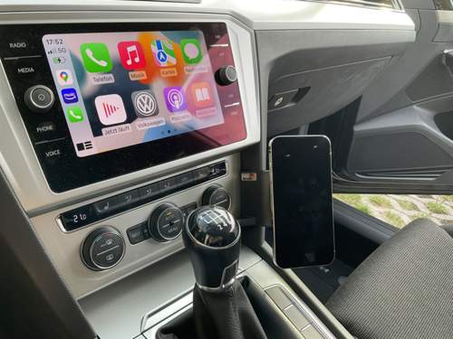

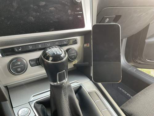

Da mich die ständigen Ladeabbrüche in meiner inbay-Ladeschale bei minimalem Verrutschen meines iPhone 13Pro auch genervt haben, habe ich jetzt auf Anregung des users alphatester auch den Brodit-Proclip für den B8/Arteon und die passende Halterung für das originale Apple-Magsafe-Ladegerät nachgerüstet. Kabel habe ich durch die Mittelkonsole verlegt, nur das kleine Fach für den Schlüssel musste ich opfern. Endlich eine Ladelösung, die super funktioniert, der Brodit-Proclip hält bombenfest.
