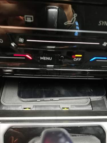

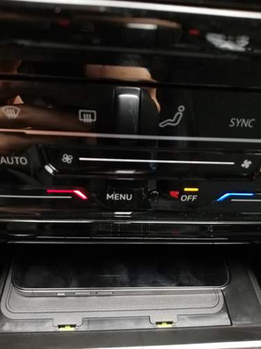

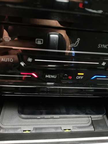

Ich habe in meinem Arteon (BJ 06/22) mehrere IPhone's probiert (13pro, 11s) und keines der Geräte lädt dauerhaft. Ich habe viele Positionen probiert und dabei keinen Sweetspot gefunden. Auch
Sobald ich die Kunststoffunterlage entferne, kann ich gefühlt in jeder Position stabil laden. Dabei spielt es auch keine Rolle in welcher Richtung ich das Telefon reinlege. Ich habe mal ein paar Positionen abfotografiert. Ich habe zudem auch festgestellt, dass das Laden abbricht, sobald das Telefon einige Millimeter in der Luft hängt (mit beiden Händen hochgehalten ohne die Ablage drunter zu haben). Es scheint also, dass die Distanz mit der Unterlage ein problem darstellt...
Ist leider nicht so schick ohne die Unterlage, werde aber eine dickere Kunststofffolie drunterlegen und es so nutzen. Ein übermäßiges Aufheizen habe ich nach 5min auch nicht festgestellt (+2% Akku nach 3min). Werde das noch bei längerer Ladedauer beobachten....

@ArteonBaba schrieb am 18. September 2022 um 15:43:31 Uhr:
That’s exactly what I experienced with my 5/22 Passat B8. Without the rubber mat it works fine and stable with my iPhone 13 but it’s really horrible to see.
I also tried to modify the carpet itself reducing the thickness and it was still working. So probably yes: having the phone and the pad more close helps a lot!
