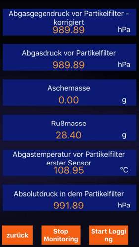

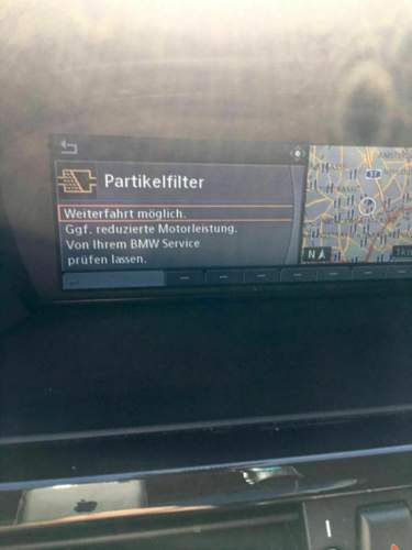

Da mein dpf voll war mit der Meldung im Bordcomputer, wurde es gereinigt. Der Mechaniker hat es auch eingebaut. Nun kann er aber die Fehlercodes nicht löschen. Gibt es im Raum nrw der mir helfen könnte? Bin aus köln.

Es sind die zwei Fehler mit bmwhat ausgelesen
Die kommen durch die Laufleistung und unabhängig vom Zustand. Nur zur Information.
Toolset: Abgleich_csf_prog mit Argument FILTERTAUSCH ausführen.
Dann sind die löschbar.
Ja denke ich auch wegen der Laufleistung hab jetzt 213.000 km, danke für info mit Toolset. Hab leider kein auslesegerät nur bmwhat.
Hier noch eine Tabelle mit den Werten.
Da fehlt der Umgebungsdruck als Bezugspunkt.
Ok mal schauen wo es ist
Ich glaub korrigiert ist schon der endwert. 9,9 mbar haut hin. Kann man einen neuen DPF nicht auch mit der App anmelden? Ich mein dass ich das mal gelesen hab. Dann versuchen die Fehler mal zu löschen.

Neue Tabelle mit anderen werten.
