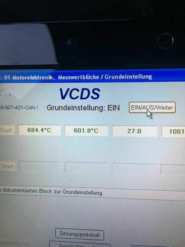

Hier mal eine Anleitung die ich für meinen 2.7 TDI (CANA 190 PS von 2010) geschrieben habe:
Vorraussetzung:
Tank min. 1/4 voll
Steuergerät 01-Motorelektronik auswählen
08-Messwertblöcke wählen und Block 104 auswählen
Ölaschevolumen unter 0.56 (erstes Feld) !!!
Zwangsregeneration:
16-Zugriffsberechtigung -> Login 27971 eingeben
04-Grundeinstellung wählen:
Dann Gruppe 226 eingeben und Grundeinstellung AN Button (oben) klicken.
Nun den Anweisungen in den Feldern folgen ->
Kupplung und Bremse treten, dann loslassen,
nun kurz Vollgas geben und wieder loslassen und die Regeneration Startet mit 1500 U/Min
kann bis zu 40 Minuten dauern,
wenn Fertig dann Drehzahl wieder normal und OK Meldung in den Blöcken 226)
zu Kontrolle 08-Messwertblöcke, Block 104 auswählen,
letztes Feld (km seit letzter Regeneration sollte auf 0 stehen)
Falls es bei euch auch so klappt kurze Rückmeldung wäre Nett, hilft sicher den anderen Usern!!

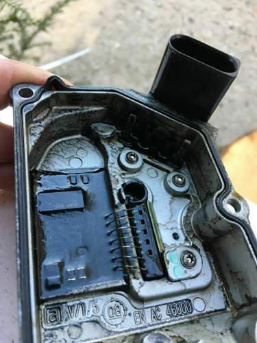

Vermutlich verschlissene Zahnräder der Drosselklappe.
Ja waren verschlissene Zahnräder der Drosselklappe. Habe mir ein Reparaturkit bestellt und das Repariert. Dann Dank dieser tollen Anleitung mit den Code partikelfilter regeneriert und nun ist alles wieder in Ordnung. Danke dafür

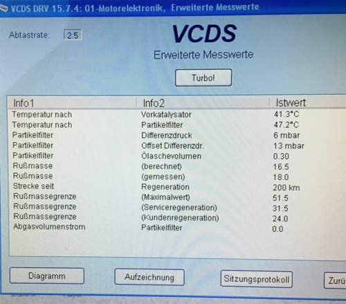

Hi .. ich habe heute Abend auch eine Zwangsregeneration eingeleitet! Lief am Anfang alles vorbildlich .. nach ca. 20/25 min brach er ab! Was mir auffiel, das das Fahrzeug bzw. die Karosserie leicht nach einer Zeit leicht vibriert! Ist denke ich anscheinend normal !? Ich habe es gemacht, weil ich 3 Tage mit einer defekten Drosselklappe fahren musste! Zahnräder und ölige Feuchtigkeit waren das Problem...!
Anfangs fing er auch schön zu qualmen ??!
Werde es morgen noch einmal versuchen

Nachdem er abgebrochen hat, stand im mittleren Feld in dunkelrot FEHLER! Ich habe dann nochmal die Werte mir angeguckt.
Russwert 0,8
Berechneter Wert 18,5
Asche 0,30 gr
Und durch die defekte Drosselklappe empfand ich den Russwert nach 220 Kilometer zu hoch.
