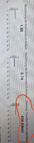

Ich habe hier was ähnliches gefunden war gestern neh halbe Stunde auf der Autobahn und habs danach auf dem Parkplatz angesteckt weil ich eh etwas warten musste.
Kann das hinhauen mit 400mk+ seit der letzten regeneration
kann sein.
Nach wie viel km er regenerieren muss/will hängt ja von der Fahrweise ab und ob nur Stadt/Land oder auch BAB dabei ist.
Ist eine gewisse %zahl Füllung des DPF erreicht will er regenerieren, bricht man diese "ungewollt" zu oft ab dann kommt die Böse "Motorstörung".

Achso die passive regeneration welche dann durch meine Autobahn fahrt passiert wird dann garnicht aufgenommen weil ja nix aktiviert wird oder weiteres ?
die wird mit Sicherheit im Steuergerät hinterlegt sein.
Mit der Software beim fFH wird man dies mit Sicherheit auch nachlesen können.
