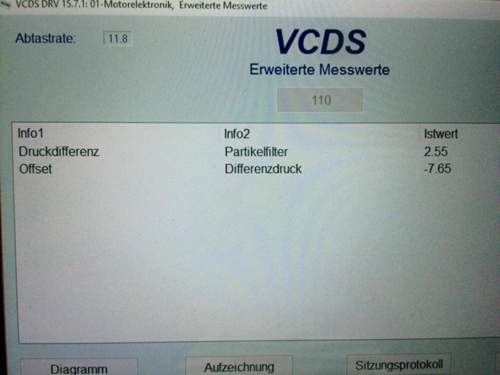

Das haben wir letzens schnell ausgelesen im Stand
wenn der bei -10,1 liegt schnellstens tauschen, aber am besten einen von Bosch, denn dieser muss anlernbar sein. Die billigen sind das laut Forum nicht.
Dannach würde ich erst mal eine 20-40 km Fahrt machen, am besten bei 2000 u/min, denn kann sein das dein DPF sich mit Ruß sehr zugesetzt hat, und nach dem regnerieren dann wieder Verbrauch und Fahleistung wie früher sind.
Mein Arbeitskollege hatte -15,....mbar Offest Wert und bei ihm hatte der TDI statt 140 PS nur noch so 100 oder weniger, Verbrauch 1-1,5 l mehr. Nach dem wechseln+ Regenerationsfahrt war alles in Butter.
Halt uns mal auf dem laufenden ...

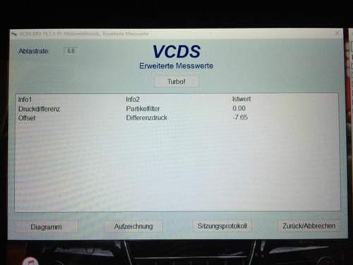

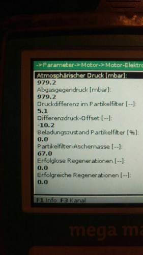

Soo Bosch Sensor ist drin und angelernt mit vcds. Allerdings geht der Offset wert nicht auf 0. wenn man den Sensor bei laufendem Motor abzieht gibt's aber auch keinen Fehler...
So ist der Wert bei Zündung an:
Und so bei Motor an:
Weiß jemand wie die Werte genau sein müssen?
Ich lass den Sensor jetzt mal drin und fahr paar Tage vielleicht nähert sich der Offset wert ja an 0 an, ansonsten ist der Sensor vielleicht defekt??!

sind die Schläuche geknickt? Hast du mal die Rohre zum DPF vorsichtig mit Druckluft gesäubert. Könnte sein das die verstopft sind. Könnte natürlich sein das auch der Sensor defekt ist.
Hat sich bei Anlernen der Offset wert verändert?
Fahr mal ein paar Tage und schau mal ob sich der Wert nicht auf Null verändert hat.
Mehr fällt auf die schnelle nicht mehr ein.

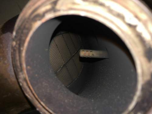

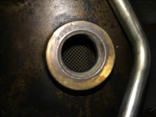

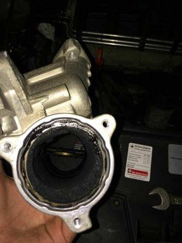

So, heute den DFP ausgebaut, war gar nicht so einfach in einer engen Garage und mit Rampen!
Gleichzeitig das AGR ausgebaut und gereinigt war ziemlich verdreckt.
Den Filter werde ich morgen zur Reinigung schicken auch wenn ich viel Negatives gehört habe möchte ich es trotzdem ausprobieren. Ich werde berichten! Unser a6 läuft seit der Reinigung ca 100tkm anstandslos.
Dann noch den Ventildeckel abgebaut kein Wunder dass hinten überall Öl rausgelaufen ist, man konnte alleine mit dem Bit die Schrauben los drehen so locker waren die!
Demnächst steht dann noch der sechskantwechsel an nach 240tkm...

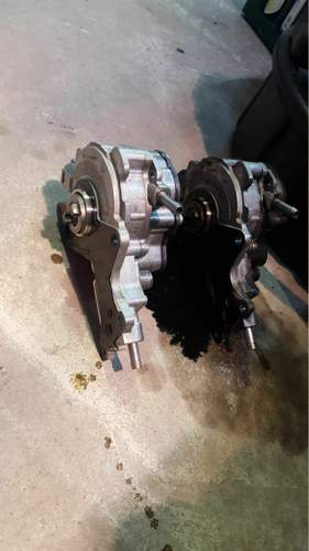

Die Tandempumpe sieht noch ganz gut aus, auch im Kraftstofffilter war kein öl zu sehen der Diesel ist klar und rein paar Späne hab ich gefunden mehr nicht.
Zum Differenzdrucksensor habe ich gelesen, dass man für den neuen ein Update des MSG braucht. Hat jemand Erfahrungen gemacht? Ich werde in Erfahrung bringen welcher Softwarestand auf meinem Steuergerät aufgespielt ist und welcher aktuell ist.
ich halte euch auf dem Laufenden, anbei einige Fotos!
Lg

Wenn du den AGR raus hast und den DPF besorgen dir gleich ein neuen AGR Kühler und Wechsel den vorsorglich.
Ist sehr oft defekt . Sonst musst du nochmal alles ab bauen wenn der defekt geht. Kostet 270€
Und die Vakuumpumpe auch . Die kostet 220€ ( Pieburg ) in der bucht .
Späne im Filter ist genauso ein Zeichen wie bei mir der Dunkle Filter
