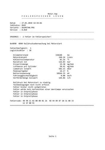

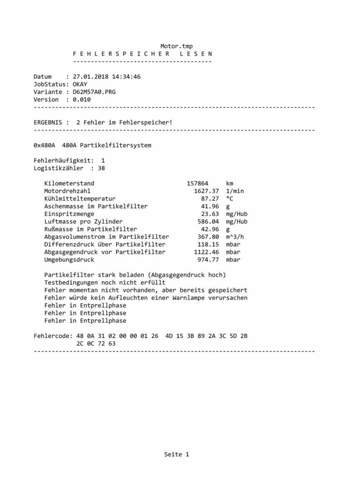

So, ich habe den Fehlerspeicher nochmals ausgelesen. Leider sind sowohl der Raildruck- als auch der DPF-Fehler wieder vorhanden.
Bei dem DPF-Fehler haben sich die Werte, abgesehen vom KM-Stand, nicht großartig verändert. Aus diesem Grund habe ich auch den QFL-Wert angeschaut. Letzte Regeneration war vor 43,4 Litern. Also war die letzte Regeneration die, die ich angestoßen habe. Erklärt das, wieso sich zum Beispiel die Aschemenge nicht mehr verändert hat? Wie soll ich weiter vorgehen? Fehler einfach drin lassen und warten bis die nächste Regeneration automatisch läuft?
Bilder habe ich wieder entsprechend angefügt. Danke für ein Feedback.
Mit 480A wird die gar nicht laufen. Filter ausbauen und waschen oder reinigen lassen. Filtertausch registrieren und dann gehts weiter
Schön mit Hochdruckreiniger, kostet nix und funktioniert. :-)
Bevor die Thermostate gewechselt wurden, war der selbe Fehler hinterlegt. Daraufhin habe ich den Fehlerspeicher gelöscht und per T-32 die Regeneration angestoßen, was laut QFL-Wert auch geklappt hat. Soll ich nicht lieber erstmal wieder so vorgehen anstatt zu Reinigen?
Kannst du probieren, aber auf Dauer denke ich muss er wohl einmal gereinigt werden. Ich gebe zu bedenken, dass bei langanhaltendem zu hohem Gegendruck der Turbo kaputt gehen KANN!!!
Viel Erfolg
