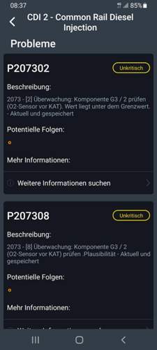

Sorry das ich den Thread hier crashe. Hab keine e klasse, sondern ein C Sportcoupe (cl203 Mopf) vor kurzem gekauft, cdi220 mit 150 ps.
Mir wurde zugesichert das der DPF vor 1 1/2 Jahren erneuert wurde.
Nun habe ich schon paar mal das Problem gehabt das Leistung spürbar fehlt, beim fahren es leicht nach Abgase? roch, so in der Art wie eine Kupplung die zu extrem beansprucht wurde. Im stand bei aussteigen roch man es noch mehr…..Ein Kumpel hat mit carly Fehlercodes ausgelesen, dort stand nun was von DPF voll.
DPF Fehler
Abgas
